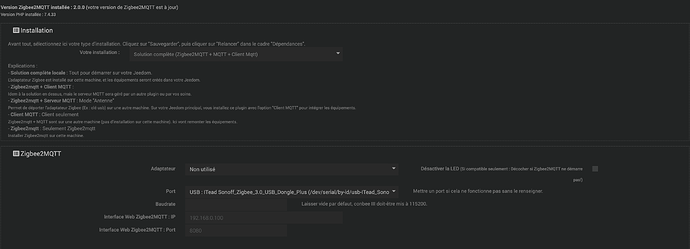

Adapteur non utilisé donc il manque dans le fichier de configuration. Il me semble que c’est nécessaire depuis la 2.0.0
Bonjour merci du retour mais comment faut il faire ?
Merci d’avance.
c
Sélectionner l’adaptateur dans la configuration Zigbee2MQTT (Z-Stack).
akenad :slight_smile:
C’est dans la page configuration avec adapteur… une des premières entrées de la page.
Toujours pareil :frowning:
Tu peux essayer en supprimant cette ligne? Cela bug si [] et tu as {} mais à voir ici.
Pourrais tu redonner ta page configuration, comme tu l’as modifiée? Le log demarage aussi, si il aurait changé.
