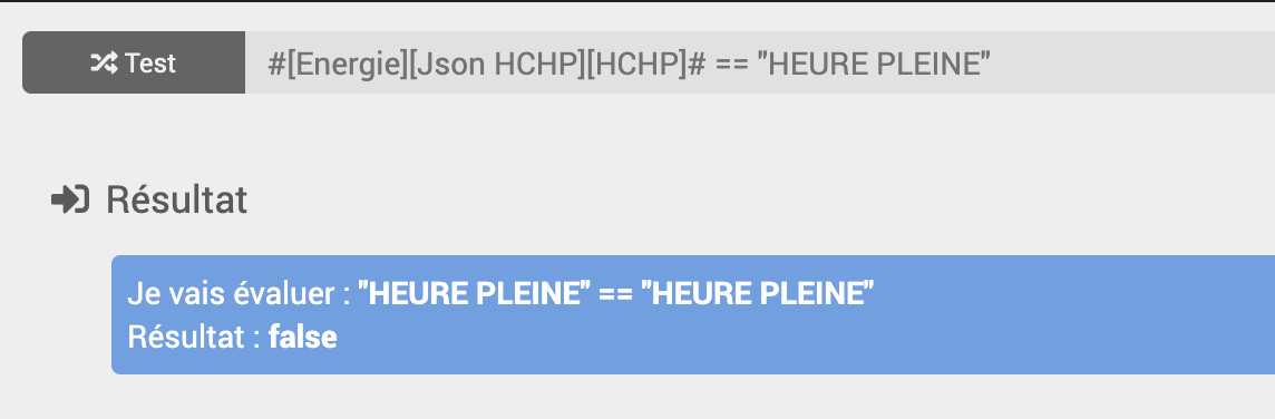

J’ai un script Json qui va me chercher l’info HEURE PLEINE ou HEURE CREUSE dans le gestionnaire d’energie
je voudrais faire un scénario en fonction de cette condition mais ca ne fonctionne pas je ne comprends pas pourquoi
#[Energie][Json HCHP][HCHP]# == "HEURE PLEINE"
Merci pour votre aide

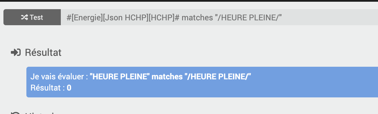

essaye
#[Energie][Json HCHP][HCHP]# matches "/HEURE PLEINE/"
Norbert

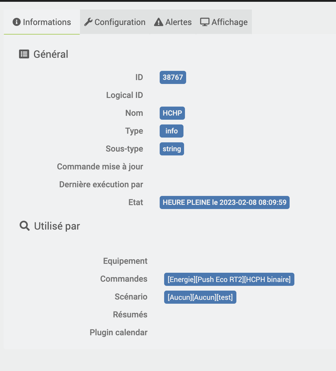

ca donne ceci :
Je n’ai pas l’impression qu’il y ait un caractère spécial

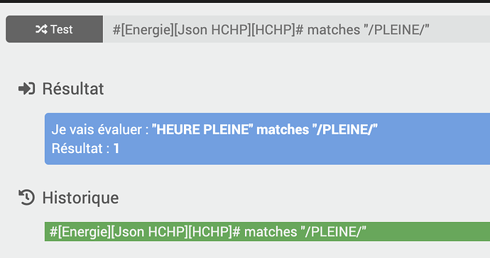

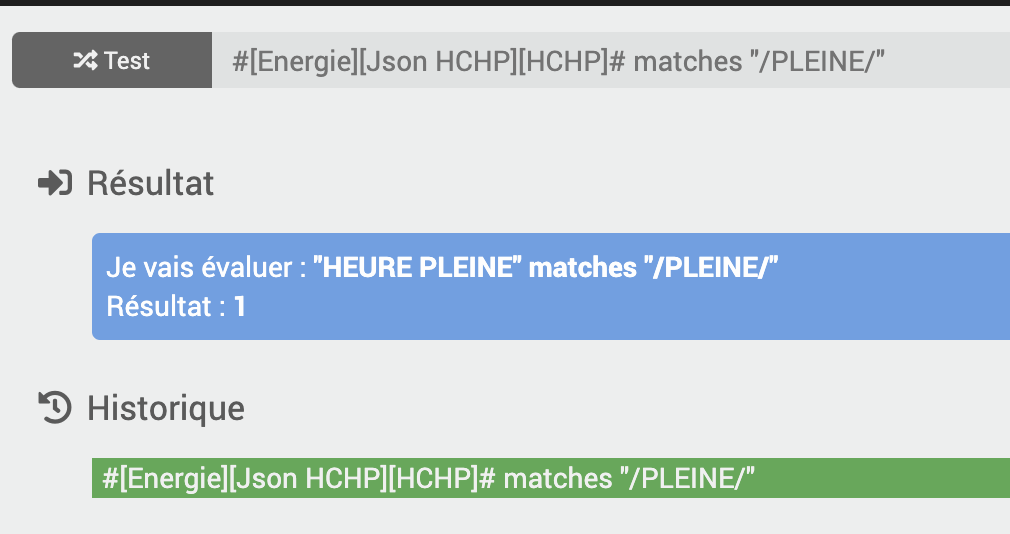

#[Energie][Json HCHP][HCHP]# matches "/HEURE/"
et
#[Energie][Json HCHP][HCHP]# matches "/PLEINE/"
donnent quoi ?
Ca c’est OK
