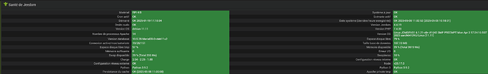

Votre post était illisible, vous n’aviez pas vu?
Les logs c’est dans un bloc Texte préformaté
Page santé jeedom, page de configuration du plugin, etc.

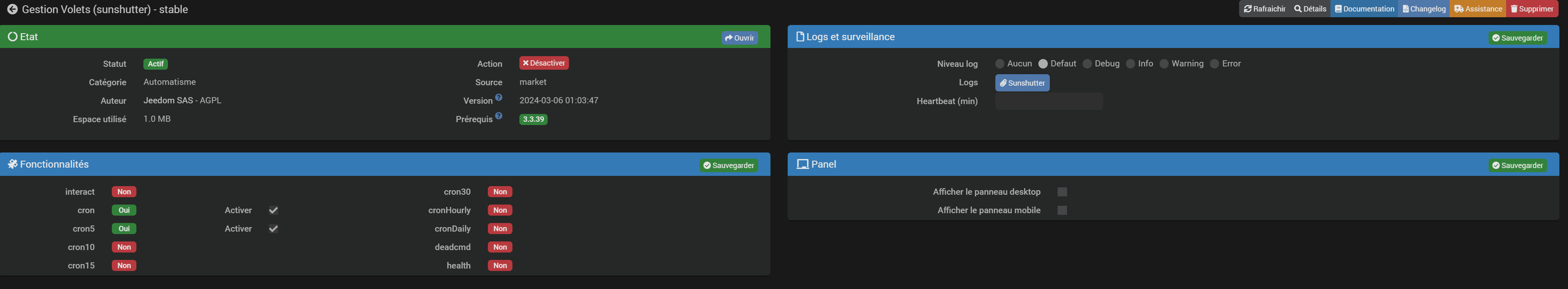

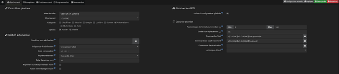

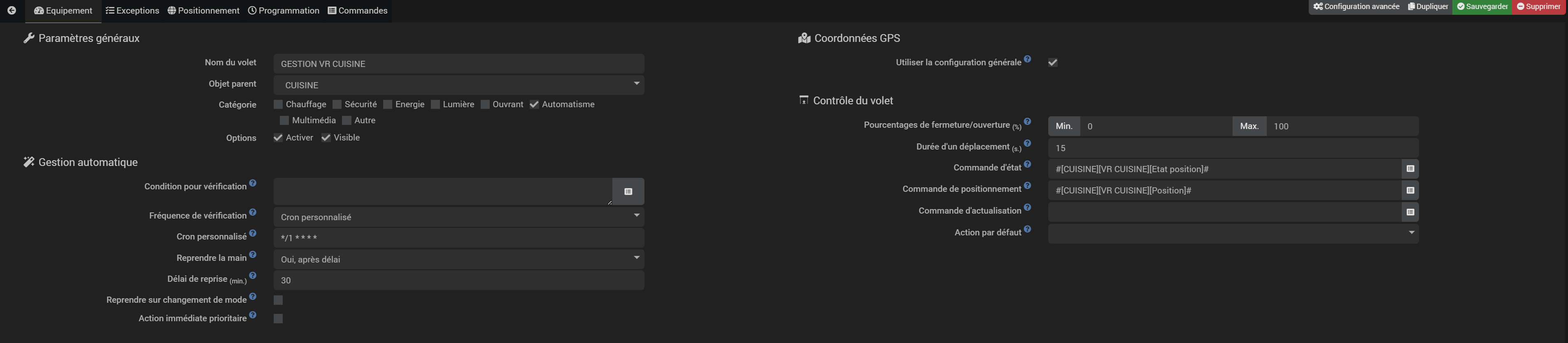

Je suis passé sur un cron personnalisé pour voir si c’est mieux.
voilà les screenshot :
Déjà dans les logs ça semble beaucoup plus régulier :

Votre charge est relativement élevée pour un pi4 avec jeedom. Cela peut n’avoir aucun rapport mais ce serait à résoudre/comprendre.
Vous avez quoi comme support mémoire ? D’autres choses tournent sur le pi en dehors de jeedom?
J’ai Frigate qui tourne et prend pas mal de ressource.
C’est limite mais ça passe.
Je testerais le comportement quand frigate ne tourne pas, juste pour être sur.
Bon du coup j’ai résolu mon problème avec le cron personnalisé…
