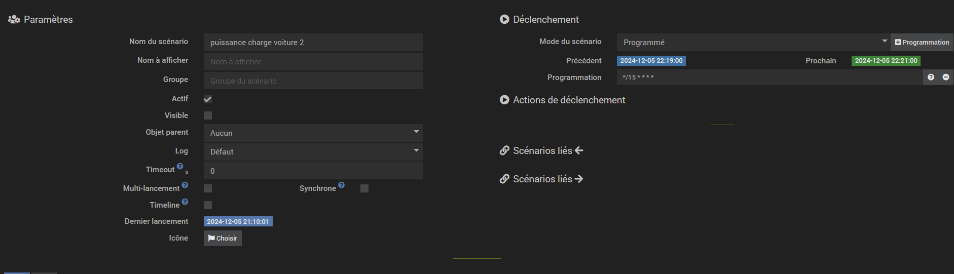

Bonjour, pouvez vous me confirmer que ce cron de déclenchement correspond bien à un cron toutes les 15 min de 21h55 à 22h55 ?
*/15 55 21-55 22 * * *
Bonne soirée

Je vous explique un peu plus longuement,
J’ai une borne de recharge VE et une pompe à chaleur.
La charge de la VE se déclenche à 2h, je souhaite donc créé un scenario qui contrôle toutes les 15 minutes entre 01h55 et 10h00 (21h55 et 22h55 étaient des valeurs tests pour ce soir dsl) l’intensité demandée par la pompe à chaleur pour éviter une surcharge du compteur par la borne VE et en cas de surcharge déclenché un interrupteur qui divise la puissance de la borne par 2.
Le problème que me pose cette version réside dans le fait qu’il faut vraiment que le controle débute à 01h55 pour m’assurer qu’au lancement de la charge à 2h00 il n’y ai pas de coupure
