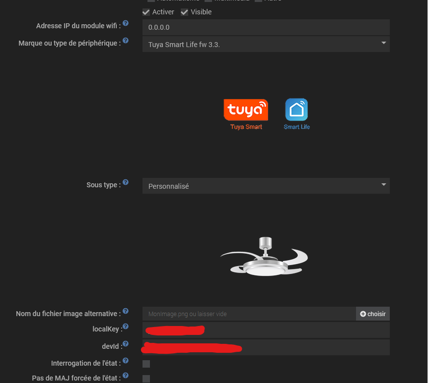

Bonjour, j’ai fais une inclusion Tuya, et mon ventilateur de plafond avec lumière à bien été détecter, mais le ID Device, et la Key, les commandes ont bien été crées également, cependant aucune ne fonctionne, sauriez- vous pourquoi ?

Lire la documentation qui traite de ce cas et qui indique quoi faire :
si l’adresse IP est à 0.0.0.0 c’est que Jeedom n’a pas accès au périphérique, c’est probablement la configuration réseau à reconsidérer. Noter que l’adresse IP 0.0.0.0 est aussi affectée aux périphériques de firmware <3.3. et aux périphériques non compatibles. Afin de tester cette accessibilité, voir ici, si le périphérique ne l’est pas, c’est qu’il n’est pas compatible ou qu’une configuration réseau empêche le dialogue entre lui et la box Jeedom.
Bien veiller à donner une IP fixe au ventilo sur la box / serveur DHCP.
Bonjour et merci de ton retour, avec l’adresse IP de rentré même problème
jeedom@jeedompi:~ $ ping -c 2 192.168.10.200PING 198.168.10.200 (192.168.10.200) 56(84) bytes of data.64 bytes from 192.168.10.200: icmp_seq=1 ttl=255 time=45.3 ms64 bytes from 192.168.10.200: icmp_seq=2 ttl=255 time=65.6 ms
— 192.168.10.200 ping statistics —2 packets transmitted, 2 received, 0% packet loss, time 1001msrtt min/avg/max/mdev = 45.319/55.474/65.630/10.155 ms

Toujours d’après la documentation essayer de créer les commandes en mode apprentissage. Voir documentation qui décrit les étapes.
Elle dit :
Et le lien “ici” envoi vers un forum Ewelink non résolus
Ces manipulations sont réservés à un public averti
“Mais attention, cette documentation est très technique et réservée à un public averti”
La réponse vient d’être écrite ci-dessus.

Je ne connais pas ton plugin mais il me semble qu’avec l’IP rentrée le log indique une communication avec le module ?
