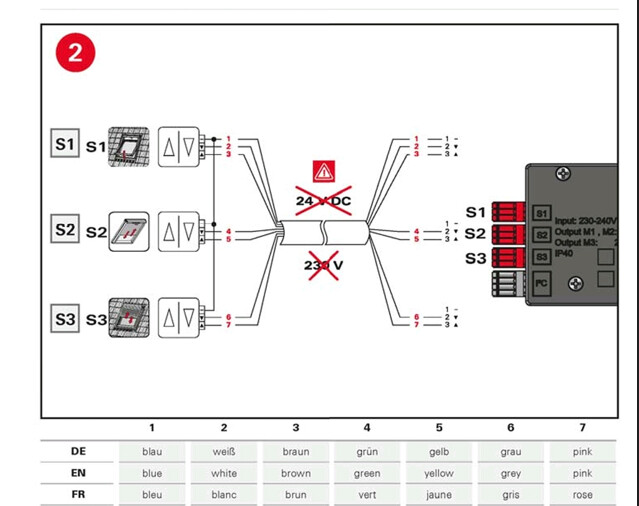

Pour commander le volet, l’ouverture du velux et le store, 7 fils sont présents.
Un fil bleu est commun aux trois commandes
Le fil blanc et le fil marron sert à l’ouverture et fermeture du velux
le fil vert et le fil jaune sert à l’ouverture et fermeture du volet
le fil gris et rose sert à l’ouverture et fermeture du store
Pour actionner une commande il faut prendre un fil (exemple le fil blanc) et faire contact avec le fil bleu = le velux s’ouvre
fil marron + fil bleu = velux se ferme
fil vert + fil bleu = volet s’ouvre
fil jaune + fil bleu = volet se ferme

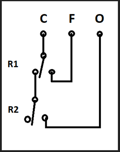

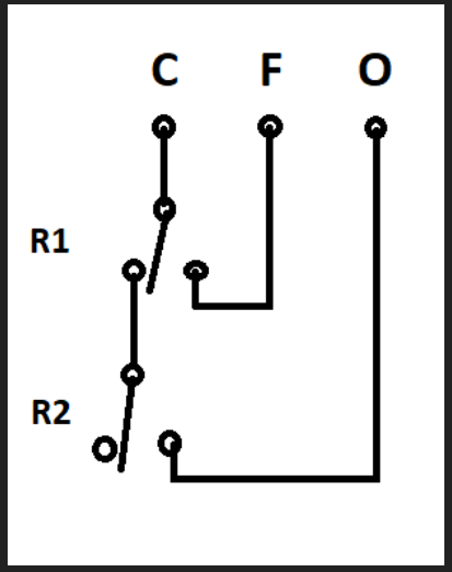

Pour éviter que l’ouverture et la fermeture ne soient activées en même temps, il faut des relais NO-NF et câbler suivant le schéma de Bad.
C’est plus sûr en effet même si le module heltun semble avoir un mode « Relay Inverse Mode » qui empêche deux relais d’être actif en même temps. Ce n’est pas clair dans la doc si ce mode fonctionne uniquement avec les inter ou aussi avec les commandes Zwave.
Mais de toute façon, il n’a que 5 relais, la il en faut 6.
