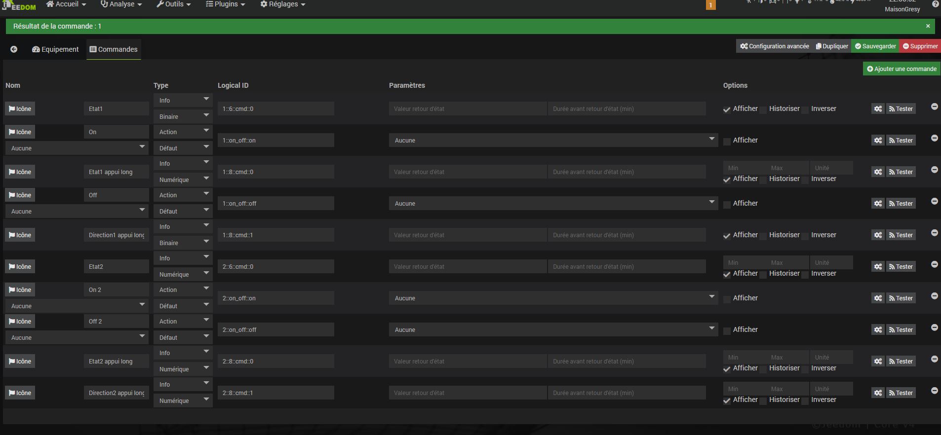

Voici ci dessous une capture de mes commandes de la commande sans fil Legrand.
Pour l’appui simple, je n’ai qu’un seul état par bouton (soit 0, soit 1). L’appui long est géré par les autres commandes (voir capture).
Etat à 0
si j’appuie sur on, l’état passe à 1 et reste à 1 malgré le relâchement du bouton. Je ne sais pas te dire la durée mais au bout d’un moment c’est sur que ça repasse tout seul à 0.
C’est effectivement peut être ça qui fait que ça ne déclenche pas quand on veut éteindre la lampe alors que l’event est repassé à 0.

Voici la liste de mes commandes oubliées dans le post précédent

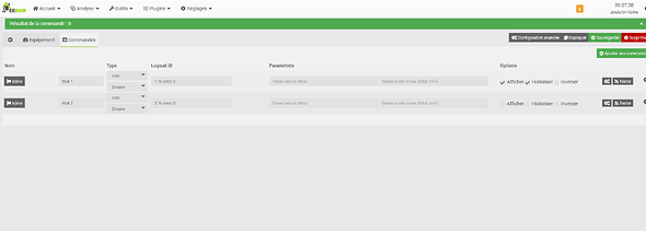

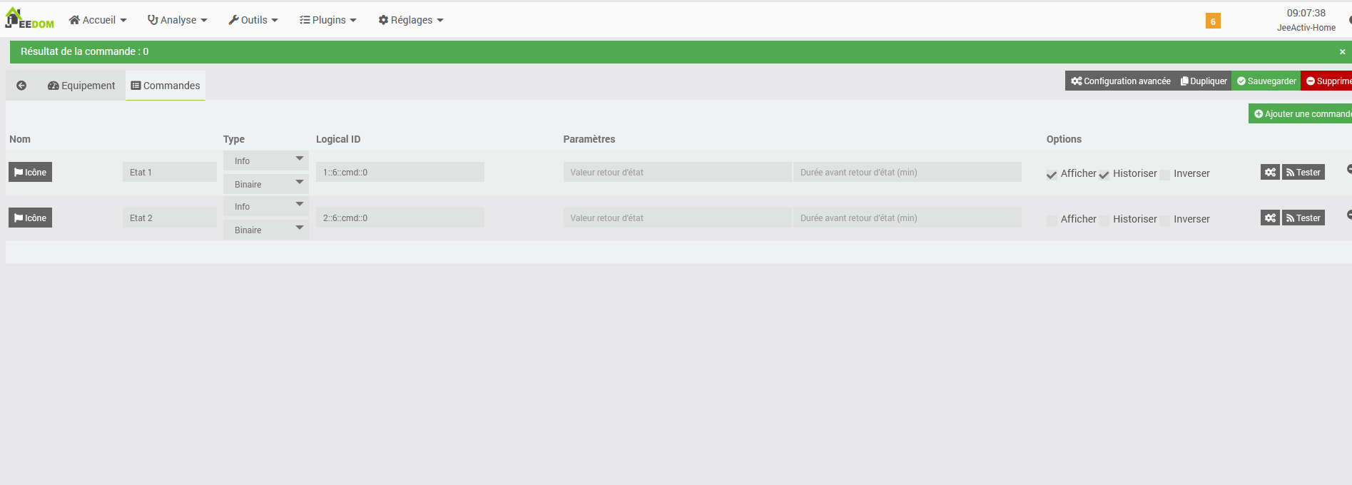

J’ai testé sous le plugin zigbee, perso moi j’ai ca comme info:
Rien de plus… (après avoir inclus le module 3 fois…)
Et il y a un bug sur les deux sorties:
sortie 1: L’appuie off passe l’état à 0 pour avoir l’état à 1 il faut rappuyer sur off puis appuyer sur on.
sortie 2: l’inverse… L’appuie on passe l’état à 1 pour avoir l’état à 0 il faut rappuyer sur on puis sur off.

Édit ; c’est normal tes 2 commandes info. Il ne doit rien y avoir de plus. Mon inclusion date de quand le plugin n’était pas à jour. J’ai supprime les commandes inutiles.

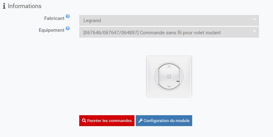

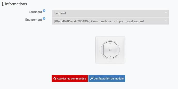

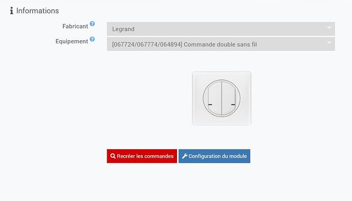

En l’occurence il s’agit des 2 commandes sans fil ci-dessous (à minima).
Peut etre que tu peux effectivement forcer la répétition sur OUI pour les commandes infos d’état des boutons quand tu crées les commandes dans le plugin
