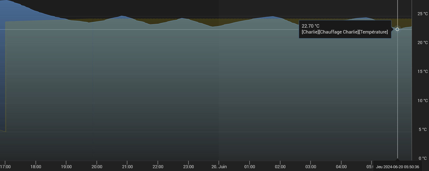

15 jours se sont écoulés mais je ne vois pas d’amelioration. Sur l’image ci dessous la consigne est à 24.5°C, mais en fin de nuit ça descend jusqu’a 22.7°C, bien loin de la consigne. Je trouve l’amplitude très grande.
Je viens enfin de trouver mon problème. C’est les meme virtuels/scenarios qui gèrent le chaud et le froid, et dans certaines conditions je me retrouvais avec le chauffage qui se mettait en marche avec la meme consigne que la climatisation. Donc forcement l’apprentissage se faisait mal, avec des coefficients calculés erronés.
J’ai remis les coefficients par defaut et demarré un nouvel apprentissage, et après 2 jours rien à voir.
