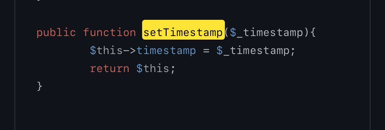

Il n’y a pas un pb ici ? Ligne 370 de cache.class.php $_timestamp au lieu de $timestamp …
public function setTimestamp($_timestamp){
	$this->datetime = $timestamp;
	return $this;
Oui bien vu, tu peux faire un pr sur la branche alpha
Jamais fait de PR, je veux bien essayer. Par contre le fichier cache.class.php est très différent en alpha (et je ne vois pas le bug). Le bug est présent en beta et en master (bien sûr). Que faire ? Merci.
Alors le problème a probablement déjà été corrigé :wink:
Édit : en effet
Pour info : Erreur syntaxe dans cache.class
Oui le soucis est corrigé il suffit de relancer une Maj meme si il vous propose rien, je vais bien sur faire une version .13 mais je vais essayer de déjeuner avant
