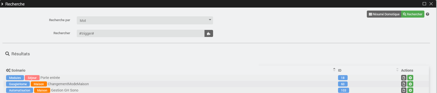

La fonction Rechercher ? Justement, je cherche cela mais impossible de savoir quel scénarion utilise #trigger# dans mes scénarios. Je n’arrive pas non plus à exporter en texte pour rechercher dedans, peux tu me dire comment tu fais stp ? Merci
Ok, je crois avoir trouvé, merci
Ben Outils > Recherche
Rechercher par : mot
Et ça affiche les scénarios qui contiennent ce mot
