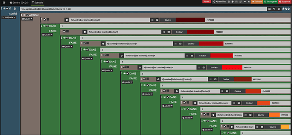

Si ça te dit post ici une rapide explication et copie d’écran du scénario des fois que je puisse en passer une partie directement en code
formatTime ça passe une heure de ce format 0700 à ce format 07h00
le scénario est lancé par une verif a 5h tout les jours de l’alarme présente sur google
il lance l’allumage du bandeau led sur différentes couleurs pour simuler l’aube, et termine ensuite par lancer un scénario plus Classic de routine matinale
il lance ensuite le scénario suivant a la fin
