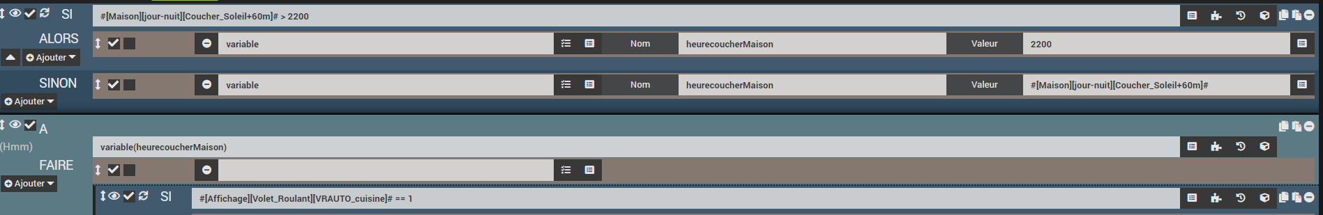

J’ai un besoin pour des scenario de mettre dans le bloc A des heure différente suivante les jours
Voilà mon scenario :
J’initialise une variable en fonction de l’heure du coucher du soleil ou si au plus tard a 22h
Je souhaite donc dans mon Bloc A mettre l’heure de ma variable (heurecoucherMaison) qui est en 1010 (pour 10h10)
Sauf que j’ai cette erreur : Erreur : Bloc type A : 1145, heure programmée invalide :
Une idée ?

Pour comprendre, testez dans le testeur d’expression votre variable.
ton erreur est la …
Ça ça
Capture d’écran du 2021-12-30 20-35-42
ne fonctionne pas !
tu ne peut pas faire de calcul a l’intérieur d’un tag
Sauf si c est simplement le nom de la commande :slight_smile:
ce n’est pas un calcul il s’agit du nom de mon équipement
j’ai remonté mon problème je n’ai plus pensé au testeur d’expression et j’avais un problème a la base du « Coucher du Soleil » ma formule avez un bug
Merci a vous les amis !
