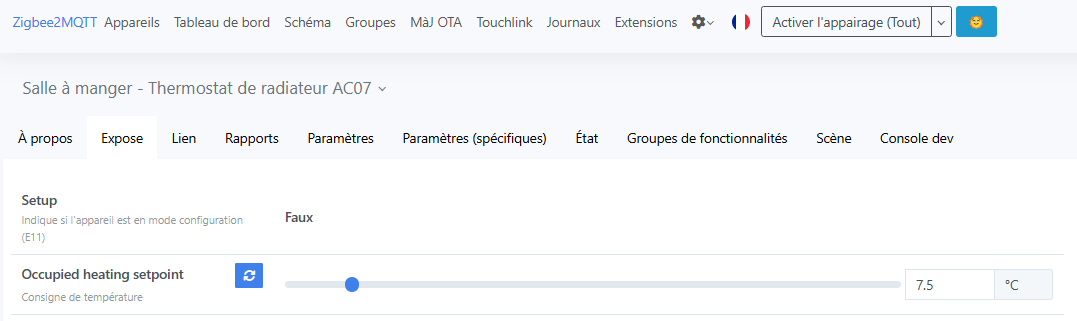

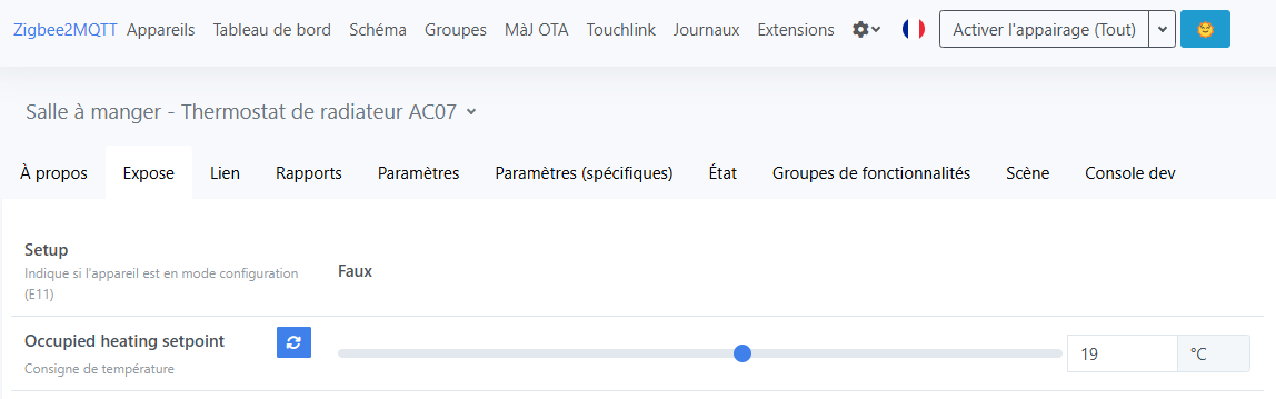

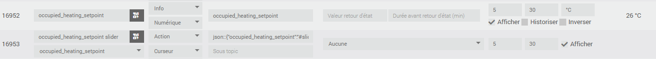

J’essaye de mettre à jour la consigne de température de la vanne = Occupied heating setpoint (commande de type Slider dans Jeedom)

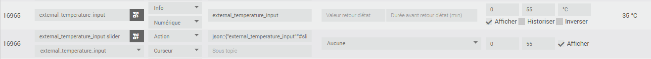

J’essaye également de mettre à jour la valeur de température d’un capteur externe à la vanne
External temperature input (aussi une commande de type Slider) : j’ai le même comportement
Par contre si je change à l’écran une autre commande de la vanne ex : système_mode (off/heat) via l’écran le changement remonte dans MQTT et inversement si je change dans MQTT cela descend dans Jeedom
Donc la liaison Jeedom - JeeZigbee (z2m) - broker MQTT fonctionne pour cet équipement (et 32 autres) mais pas sur ces valeurs de température (slider) à remonter dans MQTT
Avez vous une expérience, une idée de ce pb de event sur ces sliders « JeeZigbee » ?
Existe il une autre méthode que event ?

Pourquoi vouloir utiliser l’action event dans le scenario au lieu de la commande action directement ? Car l’action event sert plus à modifier une valeur d’une commande info qui n’est pas associée à une cmd action (slider ou autre).
