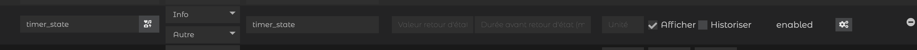

Il y a une commande timer que je n’arrive pas à désactiver :
Est-ce qu’il est possible de faire un virtuel qui changerait cette valeur sur disabled ? Je ne sais pas trop par où chercher, si quelqu’un peut m’aiguiller ce serait top. Je ne trouve aucune notice ou aide utile sur cet appareil. Tout ce que j’ai trouvé c’est ici : Royal Gardineer ZigBee Water Valve · Issue #6143 · dresden-elektronik/deconz-rest-plugin · GitHub peut-être que ca parlera aux plus érudits…

Ça me paraît logique (mais dommage) :
Timer state (enum)
Value can be found in the published state on the timer_state property. It’s not possible to read (/get) or write (/set) this value. The possible values are: disabled, active, enabled.
Merci pour cette réponse simple à laquelle je n’avais pas pensé, mais ne s’agissant pas d’une commande mais d’une info (et comme l’a précisé rom.jou ci-dessous), on ne peut l’écrire.
