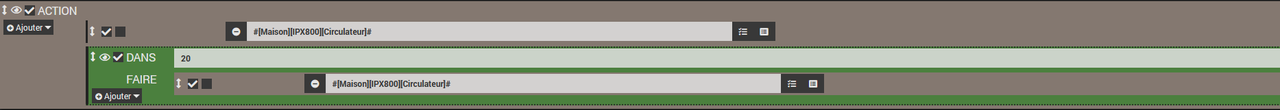

Montre une capture pour voir ce que tu as fait, ça serait bien clair comme ça mais ça doit être
Bloc action
.. action circulateur
.. dans 20
.... action circulateur
