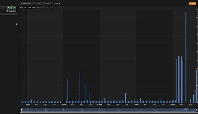

Je viens de recevoir un pluviomètre TFA. Aucun problème, il est bien intégré dans Jeedom via le RfxTrx433XL. Par contre, je rencontre une différence entre les valeurs des Jauges et celles des graphiques dans l’historique. Dans l’exemple joins, la Jauge indique 9.9mm alors que dans l’historique j’arrive à des cumul de l’ordre de 200mm. Pourquoi cette différence? J’ai raté un réglage quelque part?

Regarde dans les réglages du graphique.
Bon finalement en supprimant toutes les valeurs qui me donnaient ce faux cumul ca marche. Jusqu’a quand?…

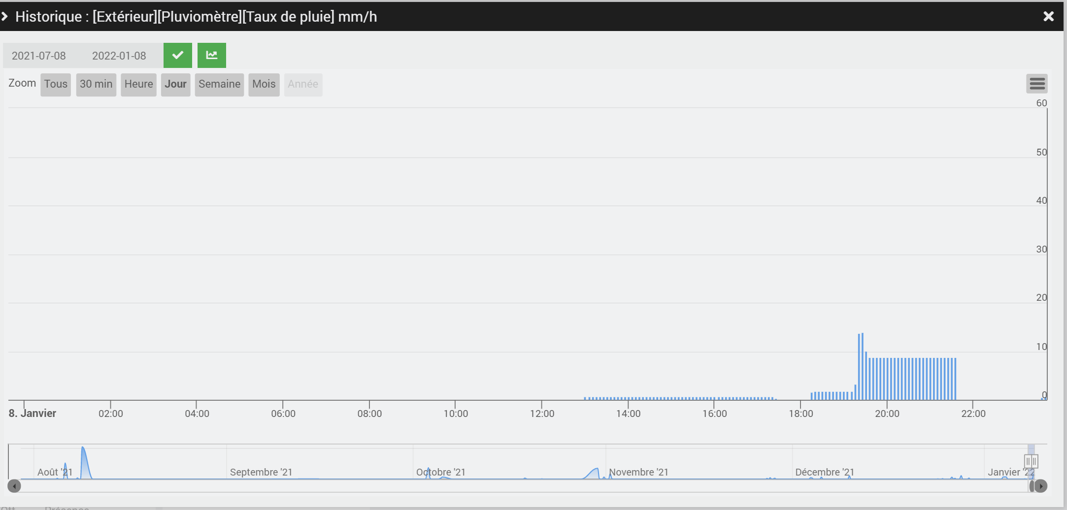

Par contre le rainrate ne remonte pas. Dans les logs rfxcom le taux est à 0.0 alors qu’il pleut depuis plusieurs heures.
Sur mon ancien et feu pluviomètre oregon, le rainrate remontait sans probleme. Vous avez une idée sur le pourquoi de cette valeur à 0.0? Il y a un moyen par un virtuel ou autre de contourner ce probleme?
Avec mon vieux pluviometre Oregon et le plugin RFXCOM le rainrate remonte…
J’ai eu également des valeurs aberrantes genre 250 mm/h. En supprimant ces valeurs dans l’historique c’est rentré dans l’ordre. jusqu’à quand?
