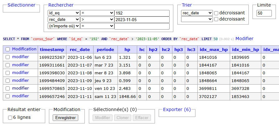

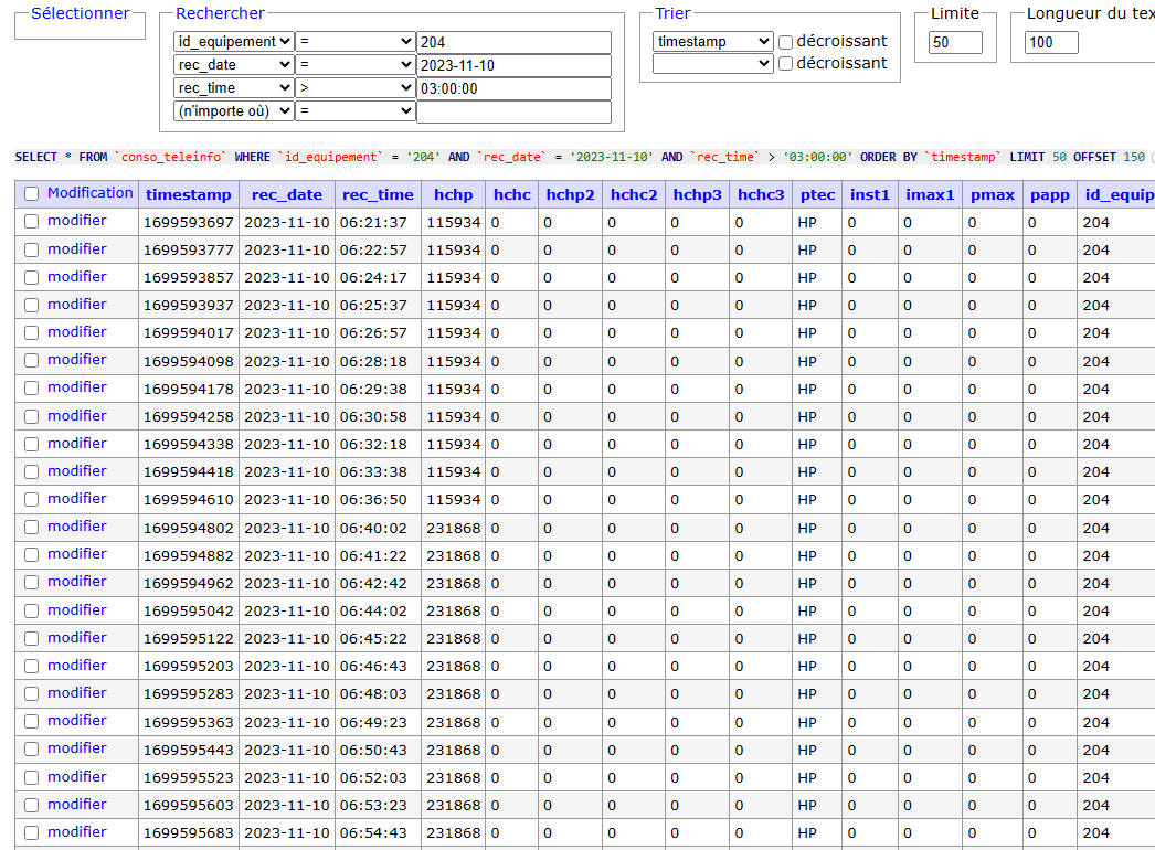

EDIT : à titre d’exemple, voici des captures d’écran de la valeur des index enregistrées par suivi-conso pour un autre équipement que je voudrais corriger aussi
Le max d’hier est bien repris en min d’aujourd’hui
Mais le max d’aujourd’hui est égal au double du min ou à la somme entre le min et la conso considérée du jour. La conso de cet équipement aujourd’hui est de zéro. Le max du jour id_max_hp devrait donc être 115934 et la conso hp devrait être 0
A 6h40 l’index enregistré par suivi-conso est le double de la valeur réelle

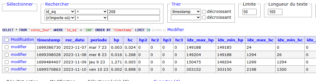

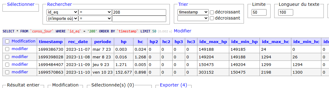

Pour la correction j’ai fait comme tu m’as dit sur l’équipement 208.

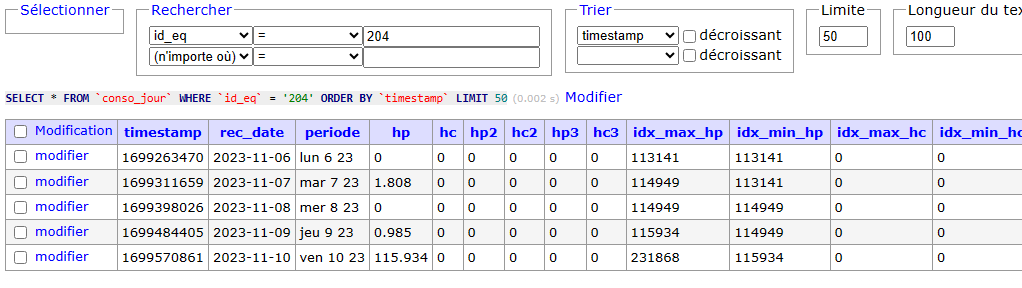

La table conso_teleinfo contient maintenant jusqu’en début de journée une valeur index hp dans les 303 kW. L’équipement, auquel je n’ai pas touché, continue d’envoyer des valeurs de l’ordre de 303 kW
Mais, après synchronisation, dans conso_jour, la valeur min du jour est restée à 150475 W => conso du jour 152.677 kW
EDIT EDIT : non, ne tiens pas compte de mon message, la synchronisation a bien mis à jour le min de la journée aussi… je n’avais pas dû actualiser la requète

D’abord, ce n’est pal plugin SuiviConso qui génére l’anomalie, c’est ton module qui donne l’information de consommation au plugin qui donne une info erronée ( peut-être à un moment donnée une valeur à 0 et ensuite la valeur revient avec + tes 100 par rapport à la conso précédente). Après SuiviConso travaille par différence, donc s’il y a une grosse différence, il l’a prend en compte.
  • Tu commences donc par interdire les valeurs à 0 sur ton module de mesure en mettant une borne mini à 1 sur la commande correspondante

En mode FGD212 on gère un index virtuel, donc si à un moment il y a un pic non contrôlé, l’index augmente et ne redescendra jamais et ce n’est pas grave puisque l’on travaille par différence.
Le fait d’avoir le paramètre variation max actif empêchera l’enregistrement du pic, et aussi l’augmentation de l’index. Et tu n’auras aucune erreur dans tes relevés.
Donc l’index reste à 300000. Et c’est comme cela que ça marche:
Ton module donne 300000 et l’index SuivConso est à 300000. Ton module donne une valeur à 0, la différence avec le dernier relevé est négative (-300000), on n’enregistre pas. La valeur du module repasse à 300010, la différence est 300010 alors on bloque aussi puisque tu as mis 500.
Maintenant le module dit 300020, la différence est alors de 10, on enregistre dans SuiviConso.
Donc pour ton frigo, l’index n’aurait pas augmenté, et pas d’anomalie dans les graphes. Si ça n’a pas marché et que c’était bien paramétré, c’est qu’il y a eu un autre problème

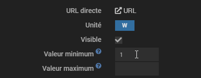

J’ai mis la valeur Mini à 1 dans les paramétrages de toutes les commandes des équipements source.

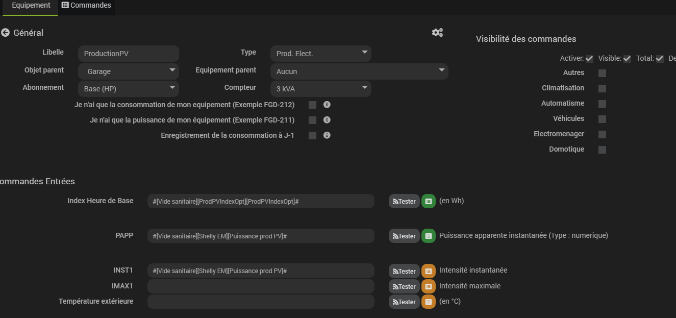

Quant à la production PV, elle m’appartient, c’est ma production. Elle est complètement indépendante de ma consommation et de mon contrat. HP/HC et Bleu, Blanc, Rouge, je ne connais pas en production PV.
Je consomme une partie de cette production, c’est mon autoconsommation (qui vient à la place ou en plus de ma consommation Linky ENEDIS), et j’injecte sur le réseau, via le Linky et l’index EAIT une partie de l’électricité produite en surplus.
Cet équipement Production PV, je l’ai mis en HP parce que je n’ai qu’un seul index et pas de contrat.
Et donc, c’est pourquoi je dis que, si je passe l’injection en « Enfant » de la production PV elle passera de HC/HP en HP (mais avec un index hchc toujours à zéro).

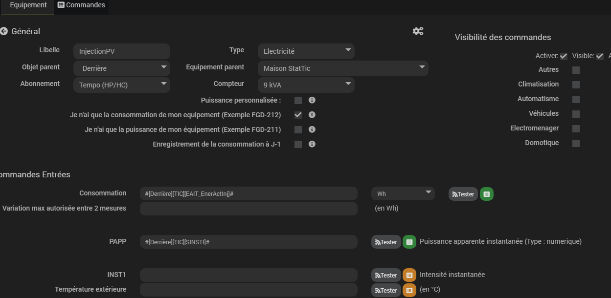

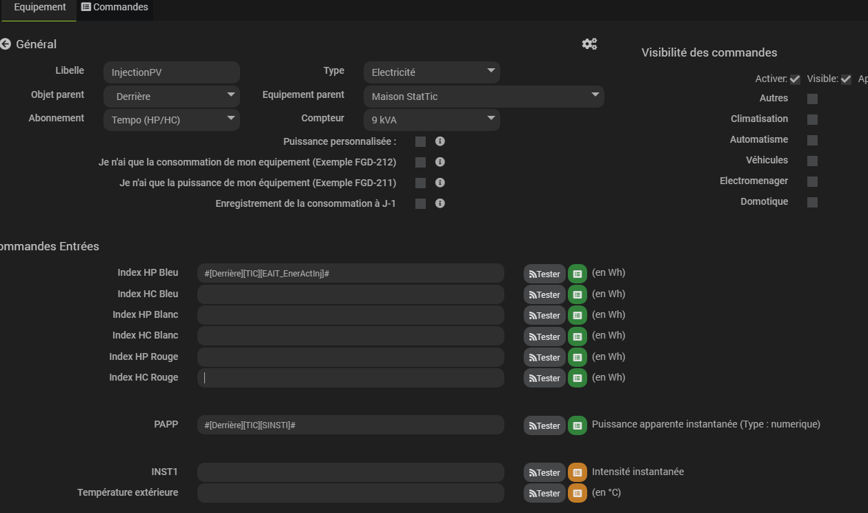

Je te montre mes paramétarges :
Le paramétrage de l’équipement principal, la consommation Tempo via la TIC Linky ENEDIS
Le paramétrage actuel de l’injection. Enfant de la consommation, donc en Tempo, mais avec FGD212 coché car un seul index EAIT (Energie Active Injectée Totale). C’est dans ce paramétrage là que je voudrais changer l’équipement parent
Si pour l’équipement injection, je décoche FGD212 en le laissant « Enfant » de l’équipement consommation Tempo, j’obtiens cette grille ci-dessous. Qu’est ce que je mets dans les 5 dernières commandes ? Zéro ? (je crois que j’ai essayé).
Mais de toute manière, dans la réalité, l’injection n’est pas liée à la consommation. Dans le camembert statistique, l’injection ne peut pas être une partie de la consommation…
Et enfin le paramétrage de la production PV, en simple HP d’après moi… Les panneaux sur mon toit ne connaissent pas HC/HP et Tempo

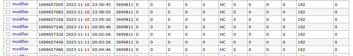

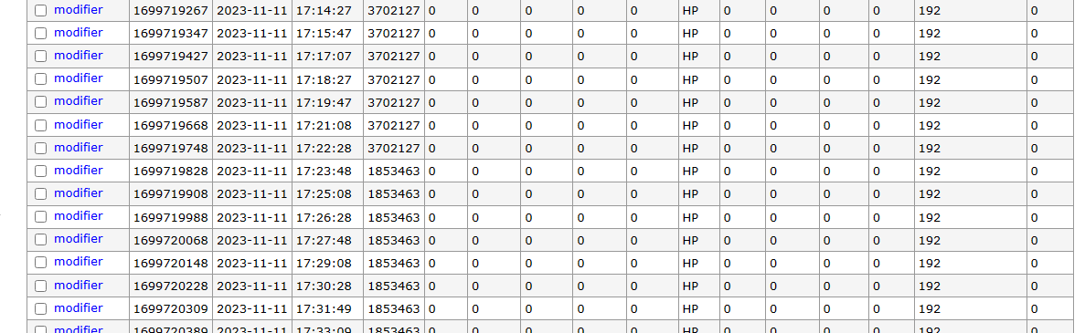

L’index de hchp min du 10/11 dans conso_teleinfo est 3699811
On voit dans conso_teleinfo que après mon changement de Parent vers 14h l’index hchc a continué de progresser.
A 17h22 sans doute précisément j’ai fait une Synchronisation. Et l’index hchc a reculé à la valeur 1853463
Dans conso_jour le min et max ont récupéré ceux de conso_teleinfo, mais ne sont plus ceux de la journée du 11/11.
Mais on voit en fait, que l’index a repris la valeur de l’index de l’équipement source qui a été perturbé par les problèmes rencontrés dans la journée du 10/11

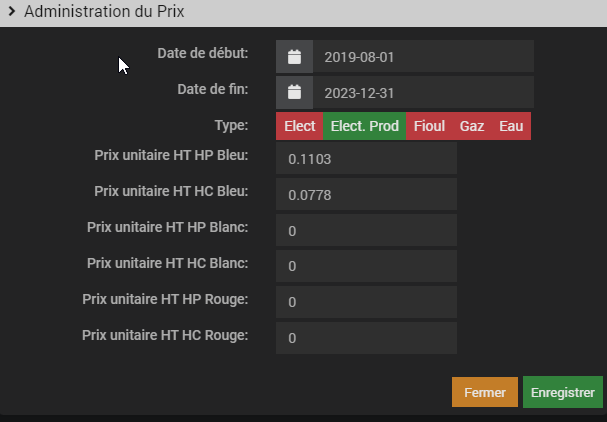

Cela a un intérêt de se mettre en Tempo, si tu veux voir combien tu as économisé sur une période sachant que tu as des jours bleus blancs et rouge avec tarifications différentes. Là tu n’auras que la consommation de pertinente, l’économie réalisé tu ne pourra pas l’avoir.
Après je sais que comme tu n’as pas de batteries et vue des horaires HC du Tempo, tu n’as pas d’utilisation de ta production sur les HC, je te l’avais dit:
oui c’est vrai, en tempo tu n’as pas d’heures creuses dans la journée, donc toutes ta production/injection et en hp. Mais bon tout de même, tu as la couleur des jours.
Il y a type « Elect prod » qui permet de gérer un tarif différent de celui de du type électricité
Il faut se mettre en mode FGD212 et le plugin va gérer des index virtuels en fonction du PTEC en cours, donc générer 6 index.
Je comprend, c’est normal. Pour cela tu fait un parent avec ta conso linky + ton autoconsommation. Le mieux pour moi est de se mettre ne mode FGD212 et l’index que tu mets est la somme des index HPJB + HCJB + HPJW + HCJW + HPJR + HCJR + Autconso et tu mets à jour ton PTEC correctement. 6 index virtuel seront générées. Et tu mets tous tes sous-équipement à ce parent. Comme cela tu auras la répartition de consommation dans le camembert.
L’injection puisqu’elle est fille de ton Linky (SuiviConso), génère donc 6 index virtuels en fonction des HP seulement (puisque le jour) mets en fonction des couleurs du jour.
Il faut laisser en mode FGD212, et effectivement, je suis d’accord, cela n’a pas d’intérêt d’avoir l’injection fille de la consommation. Moi je ferais plutôt une hiérachie père = production et fils = injection. Cela te permet d’avoir un camembert où tu aurais la catégorie « indéfinie » qui serait l’autoconsommation. Si astuce, si tu veux nommer l’autoconsommation dans le camembert, tu fait un fils de la production qui aurait comme index Production - injection.
Et là l’avantage d’être en Tempo c’est de chiffrer ton autoconsommation en fonction des couleurs des jours.
Il ne fallait pas décocher FGD212 c’est cela qui te fait reculer ton index. Avant tu avait un index virtuel et en décochant tu passes avec l’index réel, et donc ça te fausse ta journée
