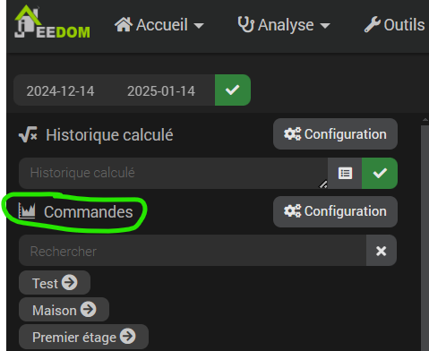

Dans analyse et historique, je peux voir les valeurs
Vu que tu n’as pas saisie la touche d’humour par manque de connaissance (et c’est pas du tout un problème), je pointais juste du doigt que ce que tu appelles variables ne sont pas des variables ici.
Dans Analyse > Historique ont peut voir l’historisation des commandes.
Les variables ça existe mais ça ne peut juste pas être historisée dans Jeedom. On ne peut historiser que des commandes :slight_smile:
Voilà c’était pour la précision sur la sémantique afin que ça te serve plus tard si besoin d’avoir de l’aide.
