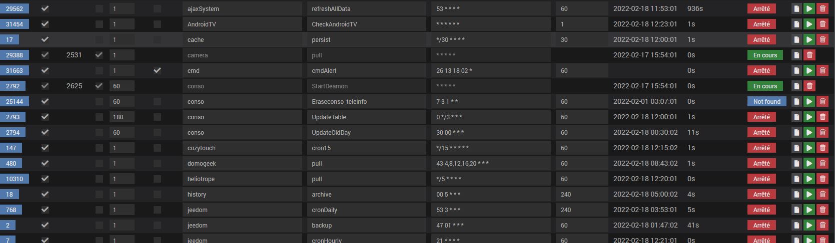

Peux-tu préciser comment? via la configuration avancée de la commande?
Si oui, as-tu un cron qui a été généré pour cette commande?
Cela doit être une ligne comme celle-ci mais à vérifier si dans les détails cela concerne bien ta commande
Merci pour le retour
Oui pour l’instant je l’ai créé manuellement via la config avancé (avant de le faire automatiquement dans le code de mon plugin).
A priori dans la liste des CRON (Dans réglages Systèmes Moteur de taches)
Je ne vois pas de CRON qui correspond à class cmd et fonction = returnstate (j’ai qu’un cmdAlert)
