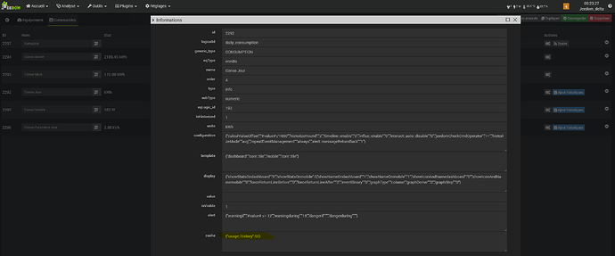

cela fait 2j de suite que je perds l’affichage de la valeur d’une commande (d’un équipement enedis en l’occurence).
Le matin je vois bien la valeur sur la tuile, puis elle disparaît au cours de la journée !
Je viens de remarquer une info étrange dans la partie cache :
Cdt

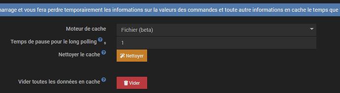

NB : comme je suis en bêta, je suis déjà passé sur le nouveau cache fichier.
En ce moment j’ai toujours la valeur récupérée ce matin :
{"usage::history":76,"collectDate":"2024-08-19 00:00:00","value":7.96,"valueDate":"2024-08-19 00:00:00","alertLevel":"none"}
Reste à essayer de trouver quand la valeur disparaît, j’ai mis un event, mais avec une « non valeur » est-ce que ça va fonctionner…

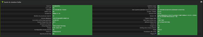

Vous êtes en debian 11 avec php8 !
Ce n’est déjà pas une installation standard.
Debian 11 c’est php 7
Debian 12 c’est php 8
Ensuite on ne sait pas ce que vous avez choisi comme moteur de cache.
Luis
Bonjour.
La page santé montre que vous n’avez pas Python et Node dans les versions qui sont nativement présentes avec votre version de Debian.
Je ne sais pas si cela a un rapport avec ce que vous décrivez, mais vous n’avez pas une configuration standard. Vous avez forcément du faire ces migration manuellement. Ce qui n’est pas recommandé au vu des fils qui ont décrits cette opération.

Quand aux versions de mes composants, oui je les ai mis à jour à la main et je surveille ensuite.
