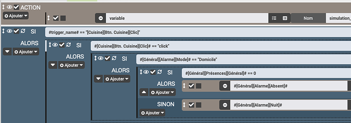

Or, lorsqu’un scénario est exécuté manuellement, #trigger_name# ne semble pas initialisé et génère du coup des erreurs dans la log:
[2024-08-18 10:25:18][SCENARIO] -- Début : Scénario lancé manuellement. Tags : {"#trigger#":"user","#trigger_value#":"jerry","#message#":"Scénario lancé manuellement"}
[2024-08-18 10:25:18][SCENARIO] - Exécution du sous-élément de type [action] : action
[2024-08-18 10:25:19][SCENARIO] Affectation de la variable simulation_presence => 0 (0)
[2024-08-18 10:25:19][SCENARIO] - Exécution du sous-élément de type [condition] : if #trigger_name# == "[Cuisine][Btn. Cuisine][Clic]"
[2024-08-18 10:25:19][SCENARIO] Evaluation de la condition : [#trigger_name# == "[Cuisine][Btn. Cuisine][Clic]"] = #trigger_name# == "[Cuisine][Btn. Cuisine][Clic]"
[2024-08-18 10:25:19][SCENARIO] Expression non valide : #trigger_name# == "[Cuisine][Btn. Cuisine][Clic]"
[2024-08-18 10:32:11][SCENARIO] Fin correcte du scénario
Y a-t-il moyen de contourner cela, hormis remettre un n-eme test avant ?

Hello, le scénario a été lancé manuellement, pas declanché par la commande « Clic ». Il faut tester avec le bon déclancheur si tu veux les bons tags.
Bad
Merci de ta réponse, qui est totalement dans le sens de ma question :slight_smile:
C’est justement parce qu’il est lancé manuellement que #trigger_value# n’est pas initialisé, et génère du coup une erreur :slight_smile:
il faut mettre des doubles quote pour éviter cette erreur :
"#trigger_name#" == "[Cuisine][Btn. Cuisine][Clic]"
Edit :
Ou alors accéder au tag par la fonction tag() :
tag(trigger_name) == "[Cuisine][Btn. Cuisine][Clic]"
l’avantage de ce dernier, c’est que tu peut donner une valeur par défaut si le tag n’existe pas :
tag(trigger_name,ce tag existe pas) == "[Cuisine][Btn. Cuisine][Clic]"
[2024-08-18 15:04:02][SCENARIO] - Exécution du sous-élément de type [condition] : if tag(trigger_name,ce tag existe pas) == "[Cuisine][Btn. Cuisine][Clic]"
[2024-08-18 15:04:02][SCENARIO] Evaluation de la condition : ["ce tag existe pas" == "[Cuisine][Btn. Cuisine][Clic]"] = Faux

Helloo,
Je vois plusieurs possibilités à tester :
  • Ajouter un test dans ta condition (à priori, il devrait s’arrêter au premier test ko et donc ne pas provoquer d’erreur dans les logs)
IF : #trigger# != "user" && #trigger_name# == "[Cuisine][Btn][Clic]"
$scenario->addTag('trigger_name','');
EDIT : je viens de voir entre temps la réponse de Phpvarious qui doit suffire :wink:
Merci à vous deux pour vos réponses qui répondent au besoin :+1:t2: :+1:t2:
Néanmoins, je suggèrerais toutefois de fixer une valeur par défaut sur ces tags spéciaux, même s’ils ne sont pas initialisés.
