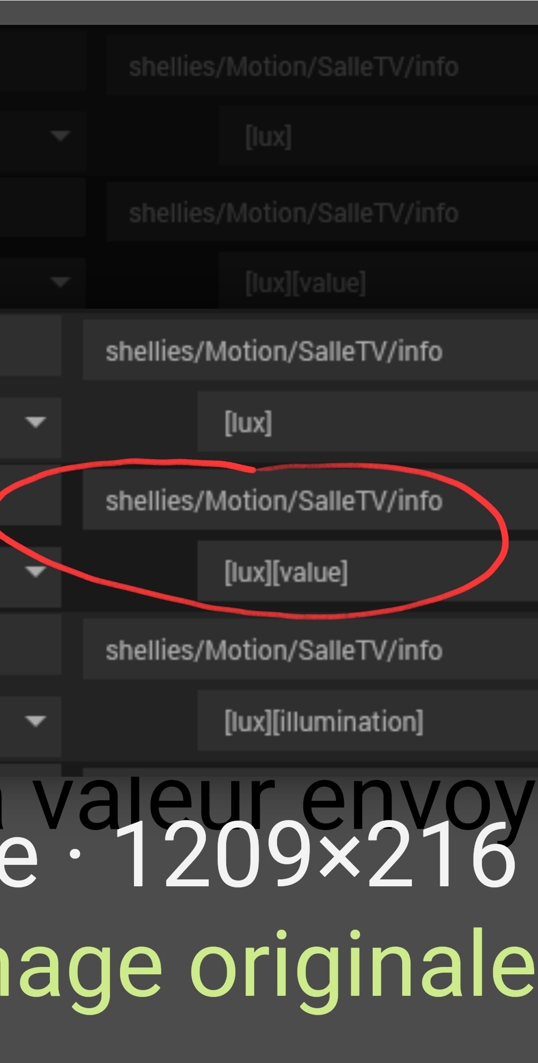

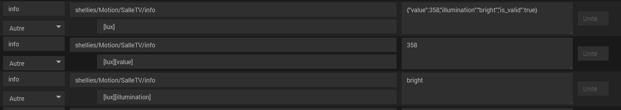

le plug in est ok pour la vingtaine d’équipements qui utilisent ce protocole… sauf pour mes shelly motion2. La valeur luminosité (lux) indique 358 et ne varie pas.

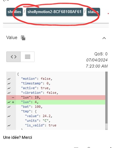

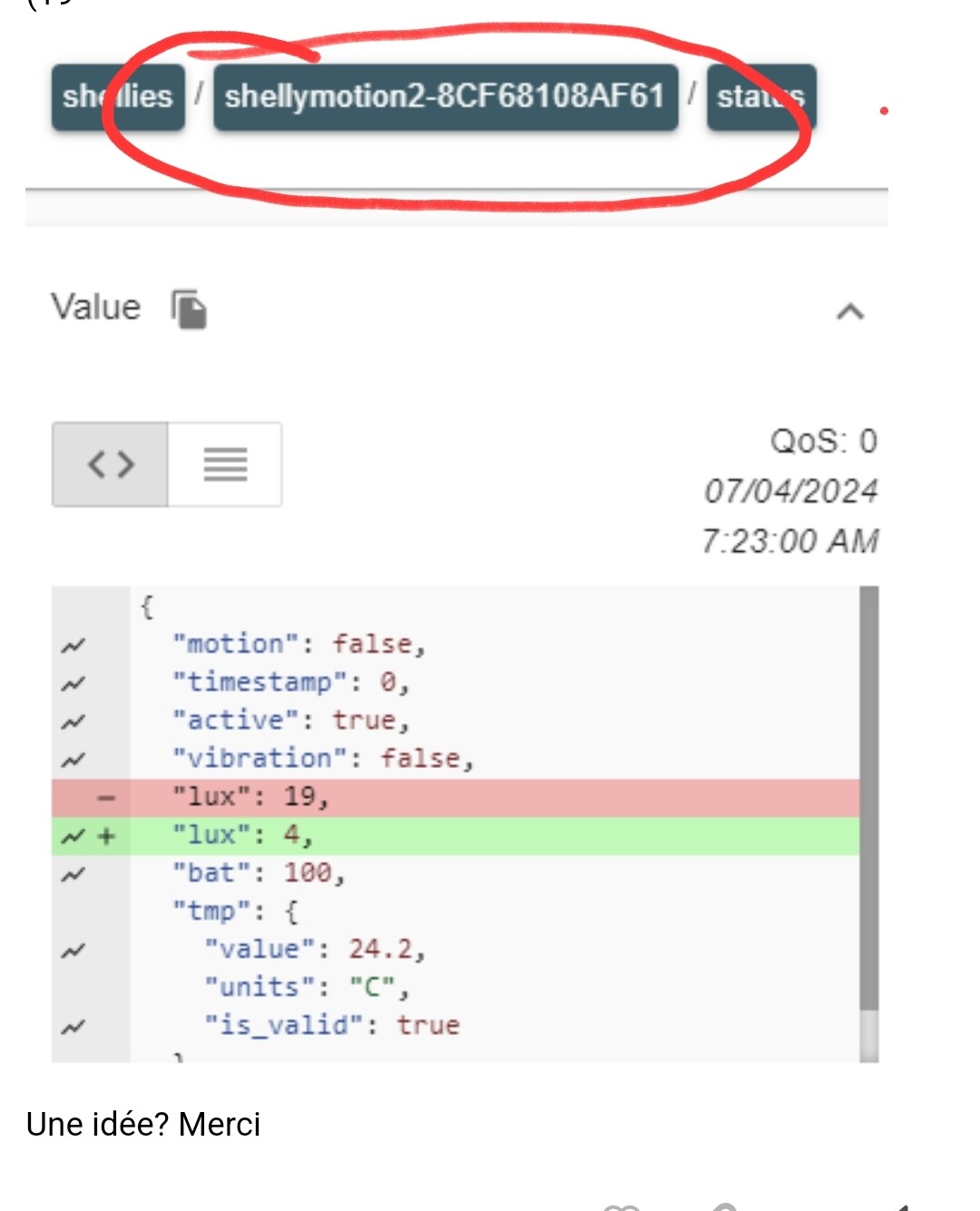

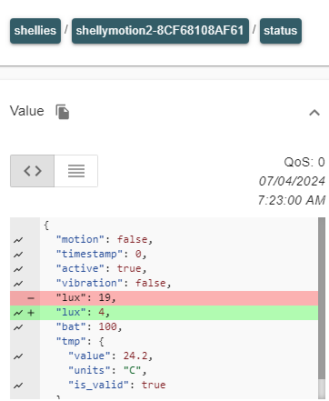

Or la valeur envoyée par les modules pour le lux est correct (19=
Une idée? Merci
Tes topics ne sont pas les mêmes côté jmqtt et mqtexplorer.

En complément de Ngrataloup.
Les lux sont des valeurs numériques, il faut mettre dans le champ déroulant "Autre " en « numérique ».
Mais ce n’est pas le problème.
Cordialement
Effectivement. Merci à tous deux, j’aurais du y regarder à plusieurs fois et pas à 6h du mat sans café! Bonne journée
