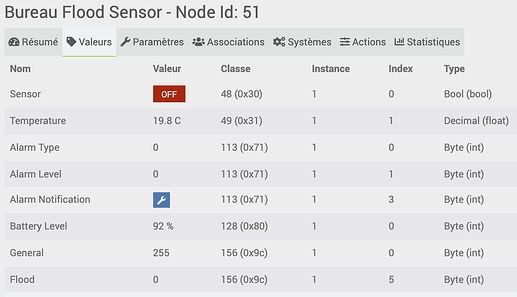

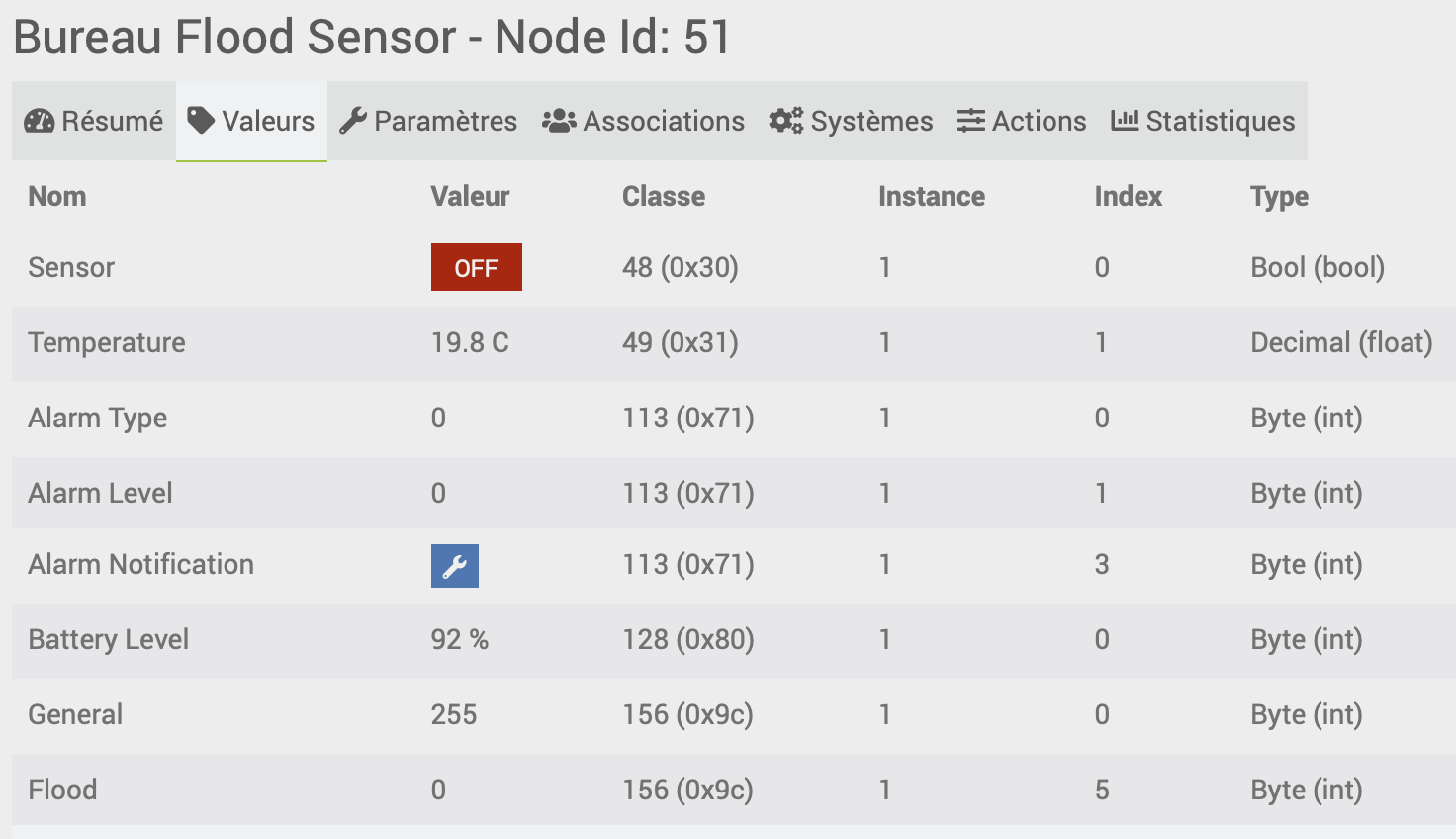

Dans les valeurs du module, j’ai bien une info au niveau de la batterie :

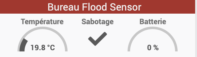

Par contre au niveau du Dashboard (et la commande a bien la bonne classe/Instance/Index), je n’ai pas l’info de la batterie qui remonte :
45

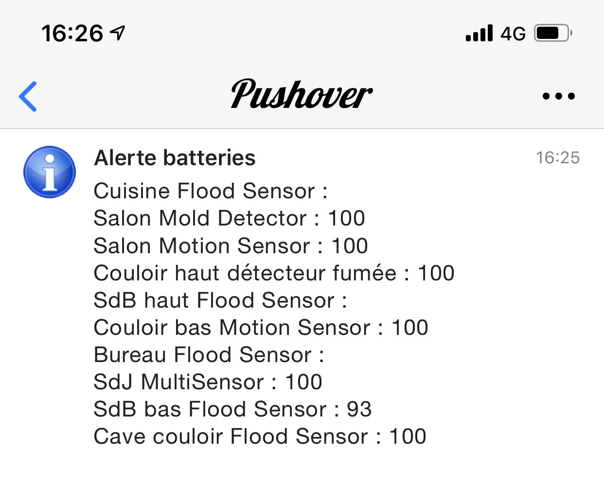

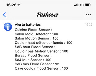

Et quand je m’envoie les valeurs, c’est pareil :
Parmi les 4 Flood Sensor que j’ai ajouté (de la même manière), j’en ai un (le seul qui est voisin avec le contrôleur d’ailleurs) qui a bien la remontée.
J’ai fait plusieurs tests, exclusion/inclusion, reset du module (via la procédure… et cela a bien fonctionné), etc. La batterie lors du reset/exclusion/inclusion a d’ailleurs pris quelques % dans la figure si je me fis à ce qui est indiqué dans les valeurs.
Si quelqu’un a une idée du pourquoi je ne remonte pas la valeur de la batterie, je suis preneur.
