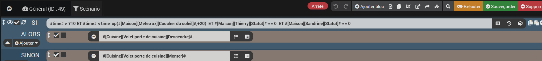

J’ai déjà exploré plusieurs pistes avec ce scénario, mais rien n’y fait, je viens donc vous demander un peu d’aide.
SI entre 7h10 du matin et le couché de soleil +20 et mon épouse et moi ne sommes pas là alors il faut fermer le volet de la porte de la cuisine
Mon scénario: Si #time# > 710 ET #time# < time_op(#[Maison][Meteo xx][Coucher du soleil]#,+20) ET #[Maison][Thierry][Statut]# == 0 ET #[Maison][Sandrine][Statut]# == 0
Je ne trouve pas mon erreur
Merci de votre aide

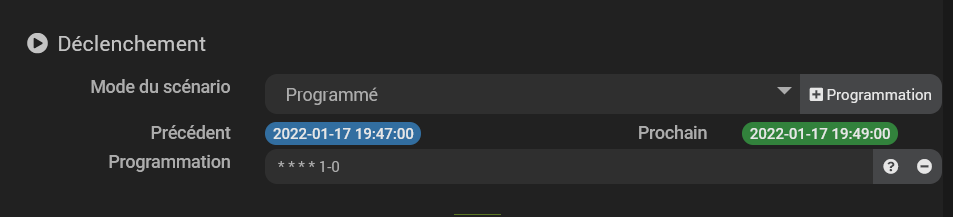

C’est quoi ton 1-0 de ta planification ?
As-tu planifier avec la modale d’aide ?
du lundi au dimanche.
Ta programmation me paraît pas bonne.
Il faudrait être plus précis sur ce que tu veux faire. Tu veux que le volet se ferme quand exactement ?
Alors, tu mets * * * * *
Mais moi, pour éviter de déclencher inutilement toutes les minutes, je mettrai en déclencheur vos infos depresence == 0 (à tous les 2)
Et met la non répétition dans le si du scénario
@Idaho947
le volet doit se fermer entre 7h10 du matin et le couché de soleil +20 et si mon épouse et moi ne sont pas là.
Matin 7H10 Couché de soleil 17h +20 donc 17h20
Il est 11h40 mon épouse et moi ne sommes pas là le volet se ferme.
Il est 18h00 le scénario ne prend rien en compte vu que nous ne sommes plus dans la tranche horaire
Donc suit les conseils donné plus haut.
@Idaho947 bien j’essaye
@ngrataloup @Idaho947
Parfait, çà fonctionne.
