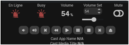

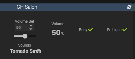

Chez moi, avec le widget ‹ defaut › :
Et pourtant elle est en ligne, pas busy, et parfaitement fonctionnelle.

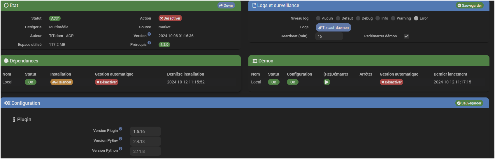

Oui, j’ai bien relancé le daemon
Par acquis de conscience je viens de relancer aussi les dependances :

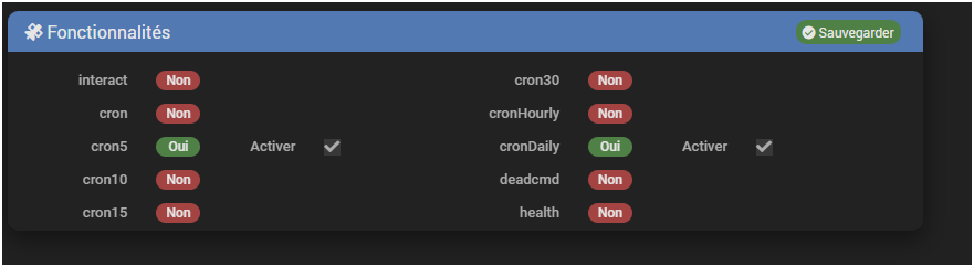

Je pense avoir identifié le problème.
J’avais remarqué que la date de mise à jour de ‹ online › n’étais pas mise à jour malgrès de multiple relance du plugin et d’activation/désactivation de l’équipement.
En désespoir de cause j’ai cliqué sur sauvegarder ci dessous :
Et la miracle, ‹ online › est passé à 1 :slight_smile:
Mais il est revenu à 0 au bout de qq minutes !!! :frowning:
