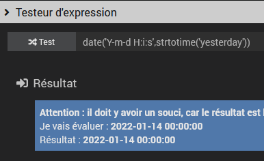

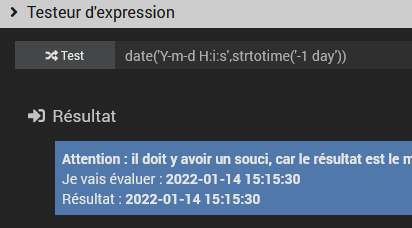

Les 2 derniers arguments de maxbetween peuvent etre de meme type que strtotime , strtotime('-1 day') pour hier à la même heure:
et strtotime('yesterday') pour hier à minuit:
Voir ici pour les autres formats possibles: PHP: Formats supportés de temps et de dates - Manual
et là pour la commande: strtotime PHP: strtotime - Manual
