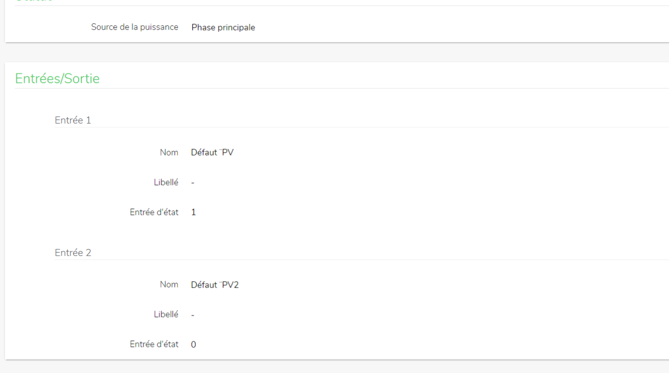

Sur la passerelle l’équipement est adresse 20
on voit bien que l’entrée 1 est à 1 et l’entrée 2 à 0.

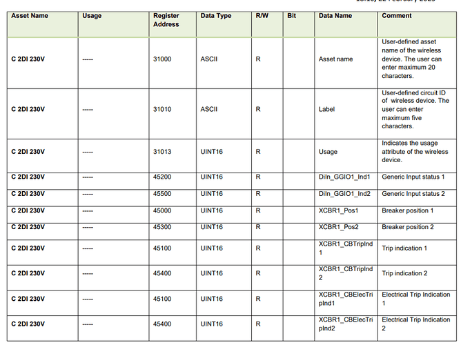

la plage modbus est celle ci :

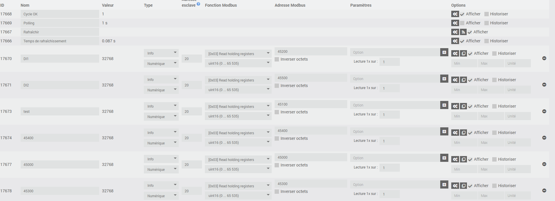

mais sur jeedom je bute sur le retour de valeur 32768.

C’est bien du uint?
On ne voit pas les captures.
Il faudrait vérifier dans la documentation si c’est effectivement les holding registers qu’il faut interroger ou les discrete input ou tout autre registre binaire qui serait plus logique pour de l’entrée TOR. Ou si c’est un bit dans le registre numérique qu’il faut interroger.
Je penche pour une inversion des octets et un filtre sur le bit de poids faible.

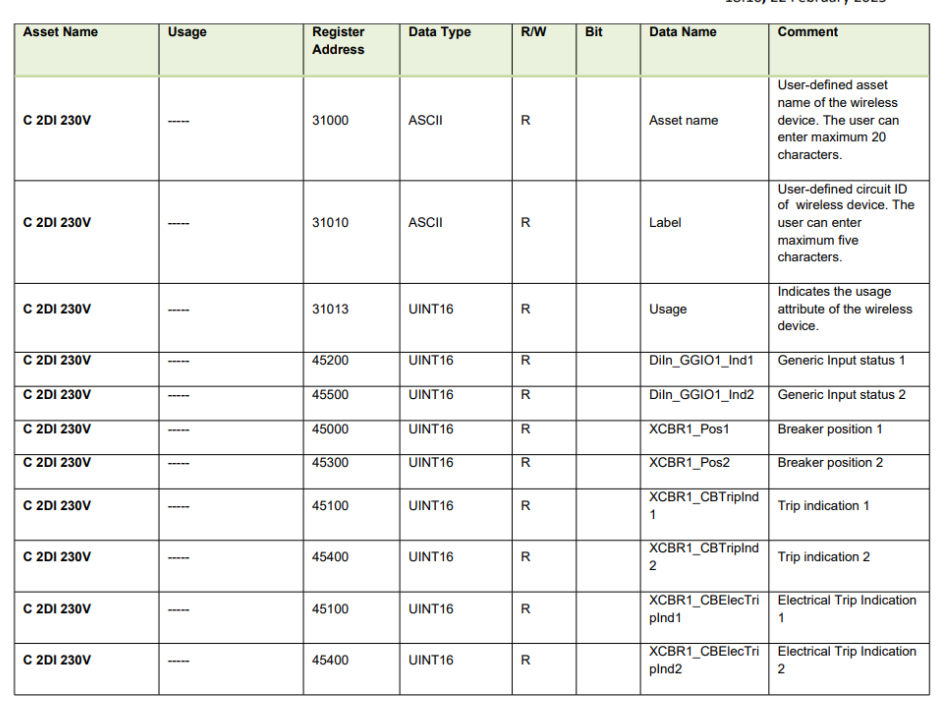

la doc schneider que j’ai c’est celle que j’extraie du logiciel Ecostruxure power commision quand je paramétre la passerelle et les éléments.
0b08b711-905a-4aaa-b314-3a976abf9c75.pdf (147,4 Ko)
sur internet je trouve rien de probant. je vais appeler leur hotline demain je pense

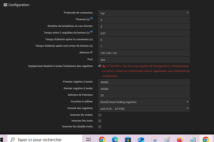

Tu as possibilité d’installer la version bêta de MyModbus sur une VM ou un rpi de test ?
Dans cette version bêta il est possible de créer un équipement de test dans lequel on peut tester l’existence et la valeur des registres. Ce serait intéressant de savoir ce qui existe et les formats.
32768 c’est le bit 16 qui est mis à 1 dans un mot de 16 bits. Mais ce résultat est obtenu quel que soit l’état de l’entrée. Il faudrait un autre résultat pour un état différent.

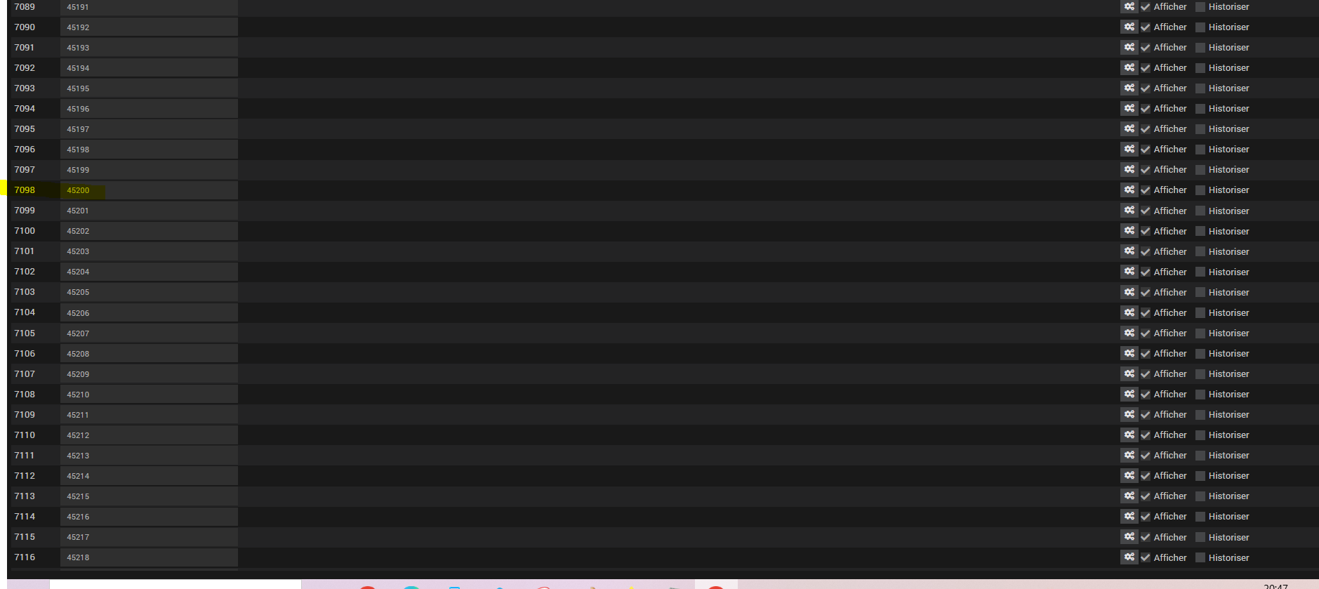

j’ai testé sur ma vm de test. il trouve rien.
si je prends le registres 45200
C’est normal d’avoir un virgule comme séparateur pour « temps entre deux requetes de lecture »:
Il faut « tester » la commande de rafraîchissement (cf. documentation)

en cherchant j’ai trouvé la bonne table de registres grr…
ici
https://www.productinfo.schneider-electric.com/powertaglinkuserguide/powertag-link-user-guide/French/BM_PowerTag%20Link%20D%20User%20Manual_4af62430_fr_0000532729.xml/$/TPC_PowerTagControlModulesModbusTablesREF_fr_0000532843
registe 34064 pour l’entrée 1 et 34164 pour l’entrée 2
