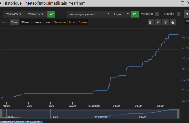

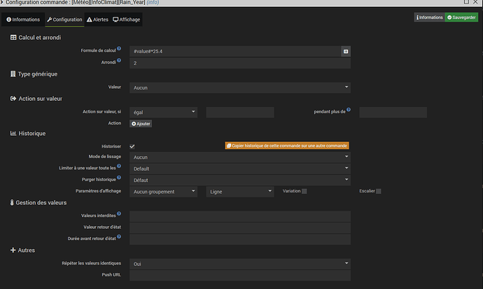

j’ai une valeur numérique historisée du cumul de pluie:
configuré comme ceci:
avec un historique qui fonctionne bien:
Comment puis-je avoir la valeur exacte à 08h00 par exemple (37mm)?
J’ai 0mm

Bon au final pour ton cas, si tu veux connaitre le niveau qu’il y avait à 8h la difficulté va être de savoir la dernière valeur qu’il y ait pu avoir.
Par exemple si il pleut de 7h30 à 7h45, la dernière valeur sera à 7h45. A 8h si il n’a pas plu ça sera donc toujours la valeur de 7h45 qui existera dans l’historique mais à 7h45 et non 8h.
Au final dans ton cas d’une commande croissante historisée et si j’en crois le graphique remise à zéro tous les jours à minuit (j’imagine), tu peux partir sur le principe de demander à jeedom le max avec par exemple :
maxBetween(#commande#, today 00:00:00, today 08:00:00)
Du coup même si il pleut un peu de 2h à 3h du matin et rien jusqu’à 8h, cette formule te renverra la valeur qu’il y avait à 8h

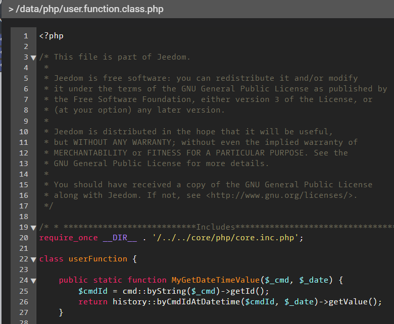

Sinon, tu peux créer une fonction en éditant le fichier : html/data/php/user.function.class.php
Tu ajoutes ces lignes en dessous de class userFunction { :
  public static function MyGetDateTimeValue($_cmd, $_date) {
      $cmdId = cmd::byString($_cmd)->getId();
      return history::byCmdIdAtDatetime($cmdId, $_date)->getValue();
Et tu appelles la fonction dans ton virtuel sous cette forme MyGetDateTimeValue(#[.....]#, 2026-01-09 11:08:00)
Note 1 : Pas de simple quote (') autour de la date
Note 2 : La fonction va rechercher la valeur la plus proche autour de ta demande, il se peut que la date et l’heure de la valeur ne soit pas EXACTEMENT celle que tu voulais car elle n’existe pas dans l’historique

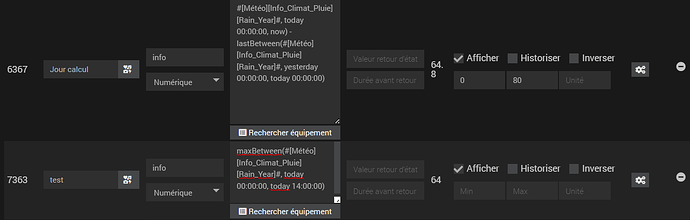

ca ne fonctionne pas j’aimerai avoir de munuit aujourd’hui a 14h et je trouve la valeur depuis le debut de l’année 64mm

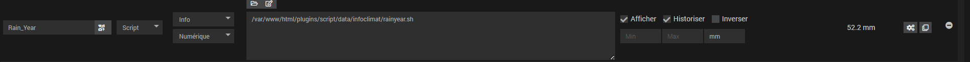

ma valeur #[Météo][Info_Climat_Pluie][Rain_Year] s’incremente a chaque pluie. cest le cumul de pluie de l’année, cette valeur est historisée. J’aimerai connaitre la cumul par jour,semaine…

cest une recuperation d’une donnée via internet. elle est remise a 0 au 1er janvier

oui pardon, je pensais y arriver seul. j’aimerai connaitre la valeur d’ajourd’hui a minuit et celle de maintenant pour faire une soustraction comme ca j’ai la valeur de la pluie tombée aujourd’hui

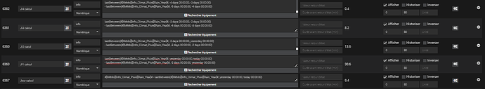

alors j’ai fait ça:
#[Météo][Info_Climat_Pluie][Rain_Year]# - lastBetween(#[Météo][Info_Climat_Pluie][Rain_Year]#, yesterday 00:00:00, today 00:00:00)
cest le plus simple et correct?

c’est ca alors j’ai testé ça:
C’est correct?

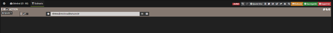

oui j’ai fait un refresh de la valeur a minuit tous les jours avec un scenario ca fonctionne oui sur le papier:
a voir le jour ou il ne pleut pas (en ce moment c’est pas gagné)

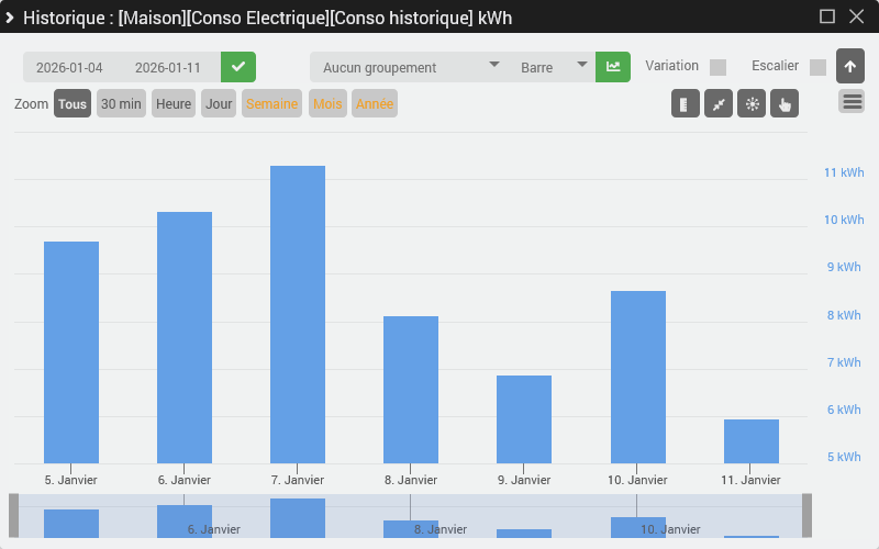

Sauf que savoir qu’il était à 140006 le matin et 140901 le soir ça m’interesse pas plus que ça donc je calcule tous les jours combien fait la différence des deux dans la journée. Et j’historise la résultat de ce calcul.

Du coup pour éviter de garder indéfiniment de grosses volumétries de données « pour rien », je purge automatiquement mes index au bout de 7 jours et par contre tous les jours j’historise le total de conso sur la journée : c’est beaucoup plus parlant parce que c’est l’info qui m’interesse et je divise par plus de 100 le nombre de mesures à conserver : 1 seule par jour avec le total de combien j’ai consommé de kWh sur la journée.
