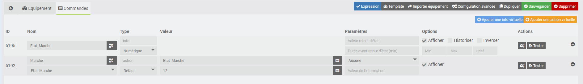

Voici comment sont paramétrés les commandes de mon équipement :
Si je clique sur la roue cranté de la commande ID:6195 ; j’arrive sur une page blanche avec juste le texte 12. Ce 12 correspond à la valeur mise dans la commande 6192. Cette page a donc pour URL le premier lien que j’ai fourni dans mon premier post.
