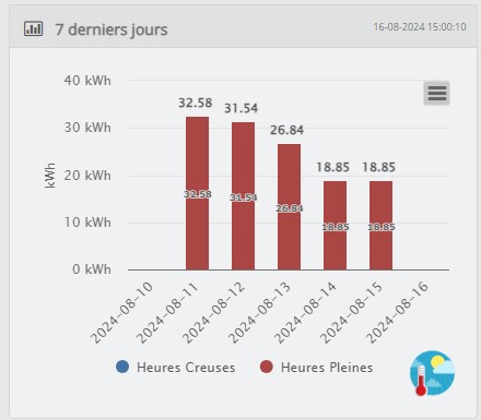

Comme beaucoup, j’ai une valeur aberrante dans mon relevé de données de consommation / production comme on peut le voir sur le screen ci dessous
Capture d’écran 2024-08-16 092408

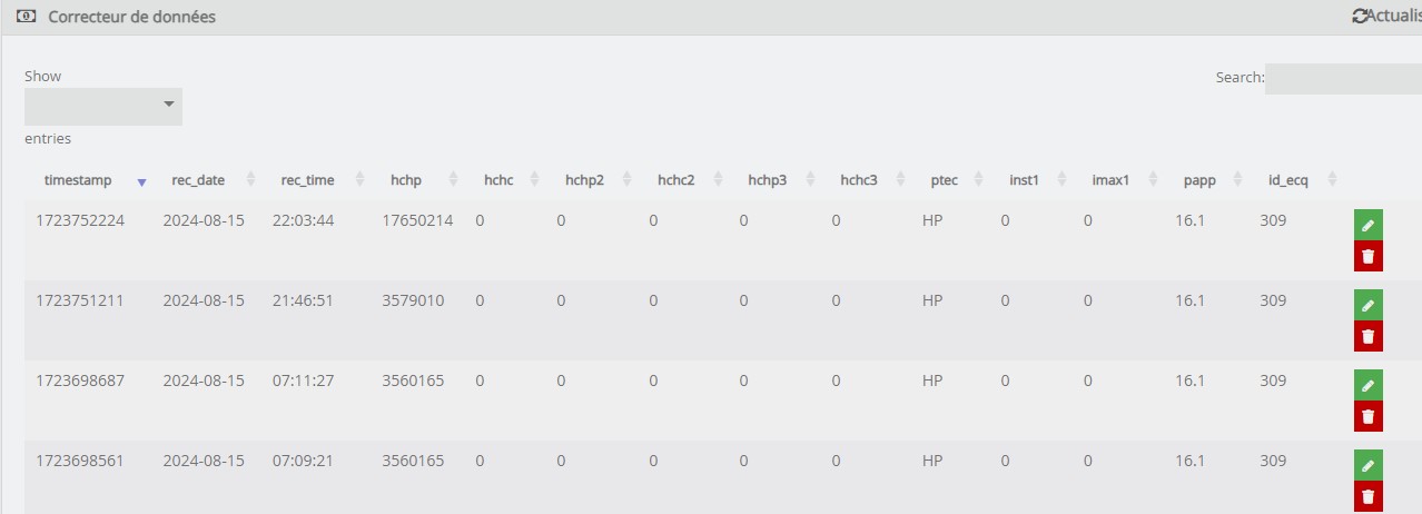

C’est donc ce que j’ai fait avec « adminer.php ». Sur le screen ci dessous, on voit bien que des valeurs ont été supprimées le 15/08 entre 7H11 et 21H46. Après avoir synchronisé la base de donnée, tout est rentré dans l’ordre.
Sauf que la valeur aberrante est réapparue juste après et cela se répète à chaque fois.

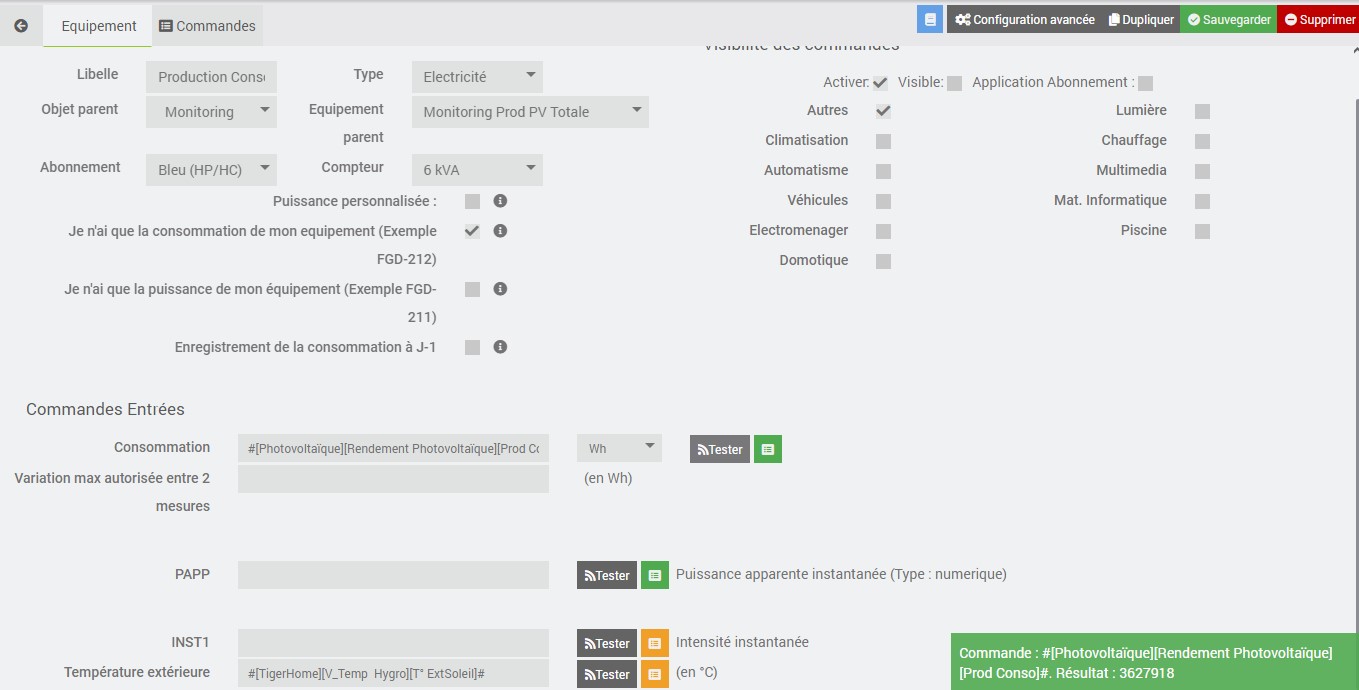

Pourtant, le paramétrage de cet équipement pointe bien sur une valeur cohérente, en l’occurrence 3627918. Pas de 17650214 :angry:
Alors, pourquoi cette valeur aberrante revient toujours, ou va t’il la chercher, pourquoi ?

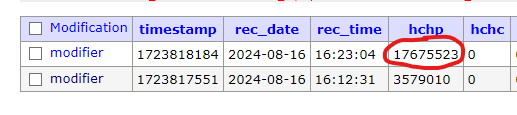

Je viens de refaire la manip
Suppression des datas erronées et synchronisation
Données correctes
Capture d’écran 2024-08-16 162250
Apres 2 min, de nouveau la valeur erronées
Capture d’écran 2024-08-16 162342
Je dois louper quelque chose mais quoi !!!
Pour X ou Y raison ton index n’est plus le même qu’avant
Le plugin fonctionne par différence sur une journée. Il regarde donc sur le 16/08, la plus petite et la plus grande des valeurs, fait la différence et enregistre ça pour la consommation du jour.
Il faut donc que tu modifies tes valeurs pour avoir ce que tu veux. Comme c’est le dernier index (17675523) qui est le nouveau, le bon, le mieux c’est de modifier celui qui correspond à la valeur la plus basse, qui est en principe la 1ere du jour.
Si tu n’as plus que 2 valeurs pour le 16/08 comme sur ta capture, change l’index 3579010 par ce que tu veux qui se rapproche de 17675523.
