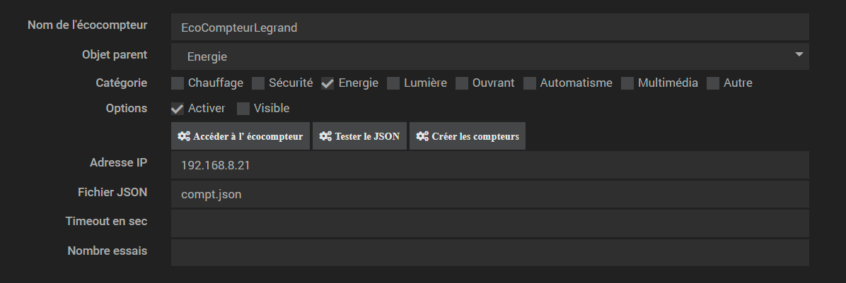

Met la config de l’équipement dans le plugin ( pas les commandes )

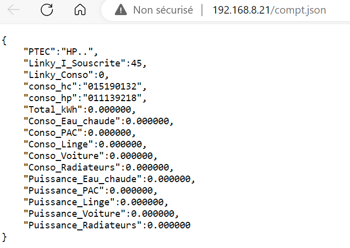

Si le JSON renvoi 0, le plug-in affichera 0.
Le problème ne vient pas du plug-in mais plutôt de l’ecocompteur.
Cela donne quoi depuis l’interface de l’écocompteur ?
Ca fonctionne depuis l’interface de l’ecocompteur.
Y’a t’il une option à activer pour autoriser l’export? C’est le cas avec mon rt2 par exemple.
