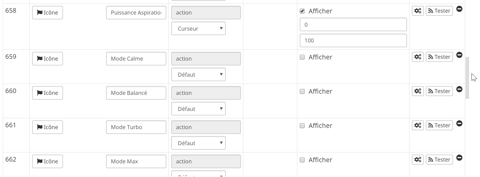

Dans l’onglet commandes de ton objet aspirateur tu as :
ca te donne la piussance choisie via le curseur puissance aspiration…
de plus tu as aussi des commandes types

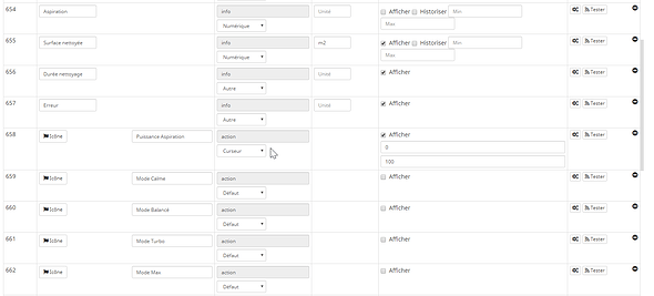

Oui, c’est parfaitement CA qui ne marche pas :confused: J’ai bien tenté d’utiliser ces commandes en effet … SANS EFFET pour le coup … :S
Merci :wink:
La commande info « aspiration » ne fonctionne pas ? Pourtant moi elle me donne la puissance mise via le curseur donc entre 0 et 100 !
nop … ca me sort rien moi …
#[Maison][Nono][Puissance Aspiration]# => #698# , c’est peut etre mal mappé ( mais je n’ai rien touché, c’est arrivé tout seul avec la declaration de l’aspi … ).
Et les numeros de comande semble « correcte » avec ce que j’ai lu …
Bon, eh bien les boutons automatiques predefinis dans JEEDOM ne semble pas marcher , par contre, via le curseur , ca semble ok Je vais tenter de faire ca ! Je vais faire qq tests.
#[Maison][Nono][Puissance Aspiration]# est une commande action avec curseur !!!
Si tu veux connaitre la puissance mise avec cette commande tu dois utiliser la commande info que je t’ai indiqué plus haut !

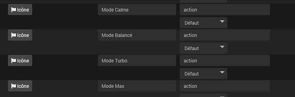

En fait j’utilisais les actions "mode calme | mode standard | mode turbo | mode max " => ces boutons n’agissent pas sur le variateur « puissance » …
En revanche, quand je change la valeur de « Puissance Aspiration » ca marche, et « Aspiration » donne sa valeur.
