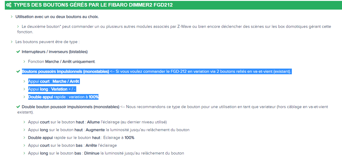

ah ok, du coup, quel serait le schema avec les variateurs vendus sur le lien de cstan, si j’en ai un de chaque côté ?
Avec le bouton poussoir, je ne peux qu’allumer/éteindre, pas varier ?
En gros, que dois-je faire pour mettre un variateur de chaque côté + un module sur ce va et vient? Désolé, je suis vraiment paumé au final…
tu n’as besoin que d’un seul module variateur.
et un bouton poussoir de chaque côté de ta pièce (a la place des bistables actuels)

Mais si je veux faire varier la lumière, avec des boutons poussoirs ça ne sera pas possible, si ? J’aimerais pouvoir le faire depuis les interrupteurs, pour ne pas tout allumer en grand la nuit si bébé pleure

Et pour la variation, c’est normalement en laissant appuyer sur le poussoire que l’intensité augmente puis diminue (enfin cela dépend de ce qui est configurable dans le FGD-212 que je ne possede pas):
Oui la variation ce fait avec les poussoirs.
Tout est configurable dans les paramètres du module depuis jeedom.
En plus de l’appui simple qui allume ou éteint. L’appui prolongé fait varier l’intensité lumineuse.
L’intensité est mémorisée donc ne change pas si tu eteins et allume à nouveau.
Il est possible aussi d’activer des scenes lors de l’appui double ou triple par ex:
double appui=> 100% luminosité
triple appui=> 30%

Super, merci pour tout! Peu importe le modèle de bouton poussoir ?

N’importe lequel. Mais surtout pas un variateur!!
