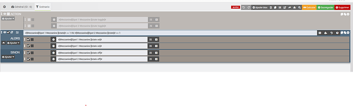

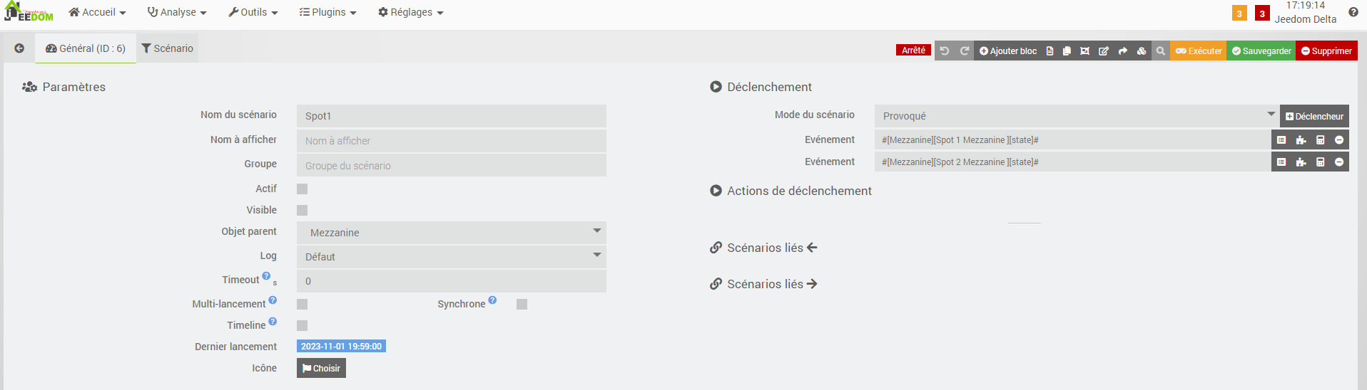

Je n’arrive pas à m’en sortir donc je viens demander de l’aide sur la création d’un scénario.
Description :
J’ai une mezzanine avec de chaque côté une rampe de spots avec des interrupteurs pour chaque rampe.
J’ai acheté des SONOFF ZBMINIL2 que j’ai placé dans chaque interrupteur.
Objectif du scénario
Quand je clique sur l’un des interrupteurs, je souhaiterais que cela allume ou éteigne les deux rampes.
Cela permettra de faire un va et vient activant les deux rampes en étant d’un côté ou de l’autre de la mezzanine.

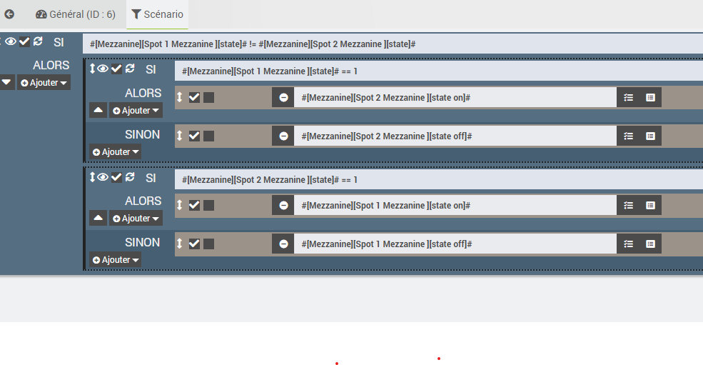

Ce que j’ai fait
Mais cela ne fonctionne pas et je ne sais pas pourquoi…
Merci pour votre aide

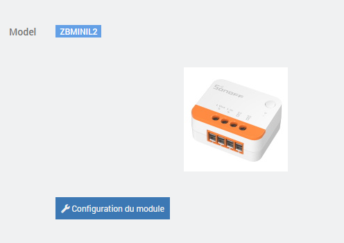

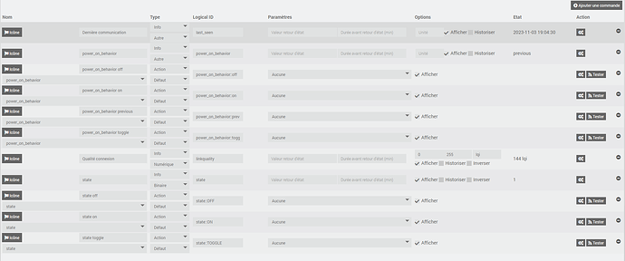

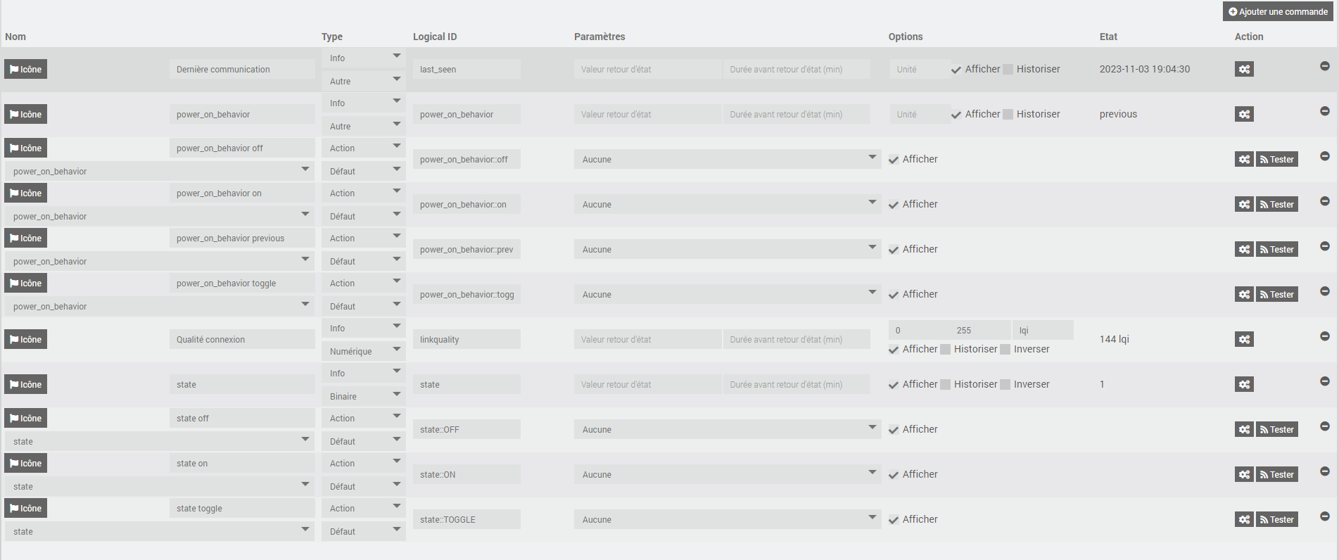

voici les infos sur mon relai

j’ai un relai par interrupteur et je souhaite que l’un ou l’autre des interrupteurs éteignent les deux rampes.
J’ai testé l’action post-exécution et cela fonctionne une fois quand je le déclenche avec jeedom et après impossible d’envoyer une autre commande bizarre… par contre si j’actionne l’interrupteur lui-même cela n’active pas l’autre rampe…

Norbert

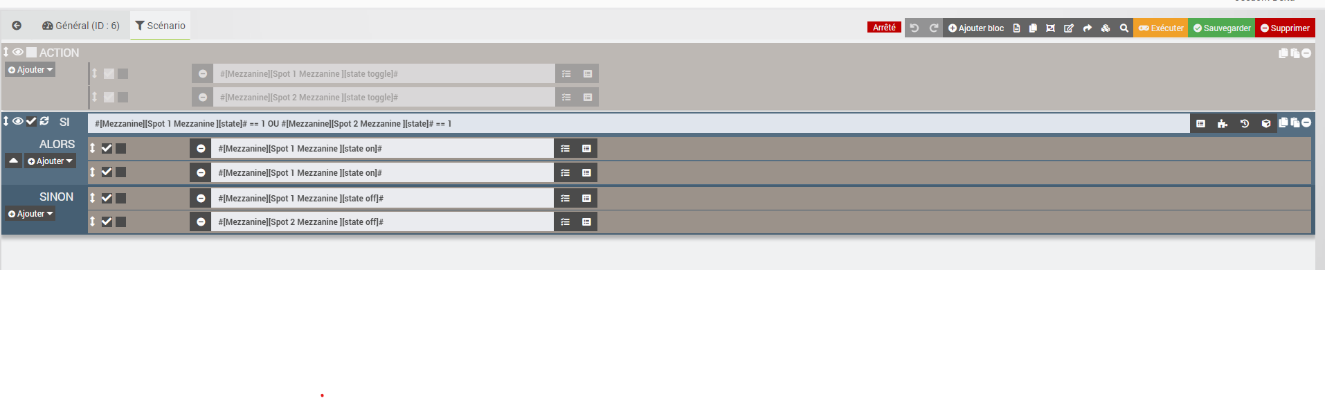

j’ai fait ça mais cela boucle (j’espère avoir bien retranscris…
Tu peux mettre les logs du scénario ?
log.txt (44,9 Ko)
voici
Bah, effectivement, c’est logique que ca boucle !!!, on passe systematiquement dans les 2 SI, donc on change alternativement l’état du spot 2 (2nd SI) puis du spot 1 (3eme SI)
Tu n’as pas integrer les 2 « SI trigger() » que j’avais indiqué dans ma proposition. Ils sont justement là pour ne jouer que sur le relais 2, si c’ets l’inter du relais 1 qui a été actionné ( trigger(relais1) ).
Tu peux en plus, pour eviter de tout parcourir systematiquement, rajouter des stop (pour sortir du scenario) une fois qu’une commande est passée

Merci pour le retour j’avais vu le trigger mais je ne sais pas comment l’intégrer avec le système de scénario de jeedom… Sais tu comment faut il que je fasse ? Merci
