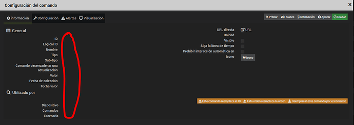

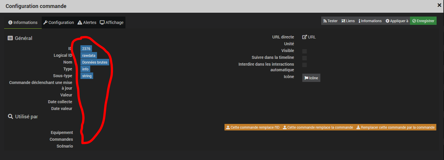

Hola , Ceci se produit avec n’importe quel type de commande, ce qui est montré ici est un test avec une commande BLEA plugin.
En anglais par exemple, ce problème n’est pas reproduit…

Peux tu sur le jeedom en question ouvrir l’accès support (page de gestion des utilisateurs) et me donner ton login market ?
C’est bon j’ai trouvé le soucis et j’ai poussé la correction en alpha
Désolé Loic le ESXI où j’ai toutes les machines du réseau m’a cassé, j’essaie de trouver certains des utilisateurs qui ont signalé le problème, cependant si vous avez certains v4 vous verrez rapidement le problème dès que vous changez la langue à « espagnol ».

Comme dit pas besoin j’ai trouvé et corrigé
