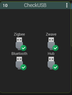

Je viens d’installer la Version 4.4.2 de jeedom en stable et souhaiterais comprendre la logique des tuiles
quand je tente de redimensionner par exemple celle ci c’est soit trop grand soit trop petit et donc coupé
Capture
Capture2
je tente de les passer en mode tableaux mais cela est pareil

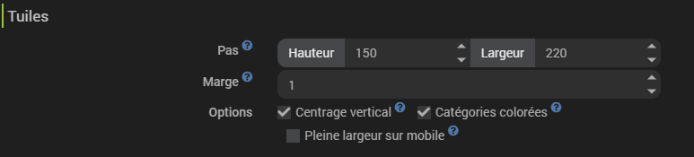

Aussi je pense faire partie des unités plus petite réglable dans
Réglages → Système → Configuration / Interface
la configuration par défaut:
Aussi ma question:
si je modifie dans la partie configuration cela va changer pour toutes les tuiles
ne peut on pas enfin plus redimensionner tuiles par tuiles?
Le paramètre concerne les pas et non les tailles des tuiles. Donc le changer change le pas. Le pas c’est l’increment de la taille, avec 150 tu peux faire 150, 300, 450… Donc pour pas que ca change toute les tailles des widget il suffit que ton nouveau pas soit un diviseur de l’ancien (75 par exemple ou 50).
ok merci Loic je vais tenter cela!
Cela fonctionne plutôt bien avec 50 et quid de la largeur?
je me reponds à moi meme 110 fonctionne bien et semble le minimum
Juste une petite précision : les pas minimum sont 60 en hauteur et 80 en largeur !
Si tu as paramétré manuellement à 50 en hauteur, Jeedom prend le minimum soit 60 :wink:
