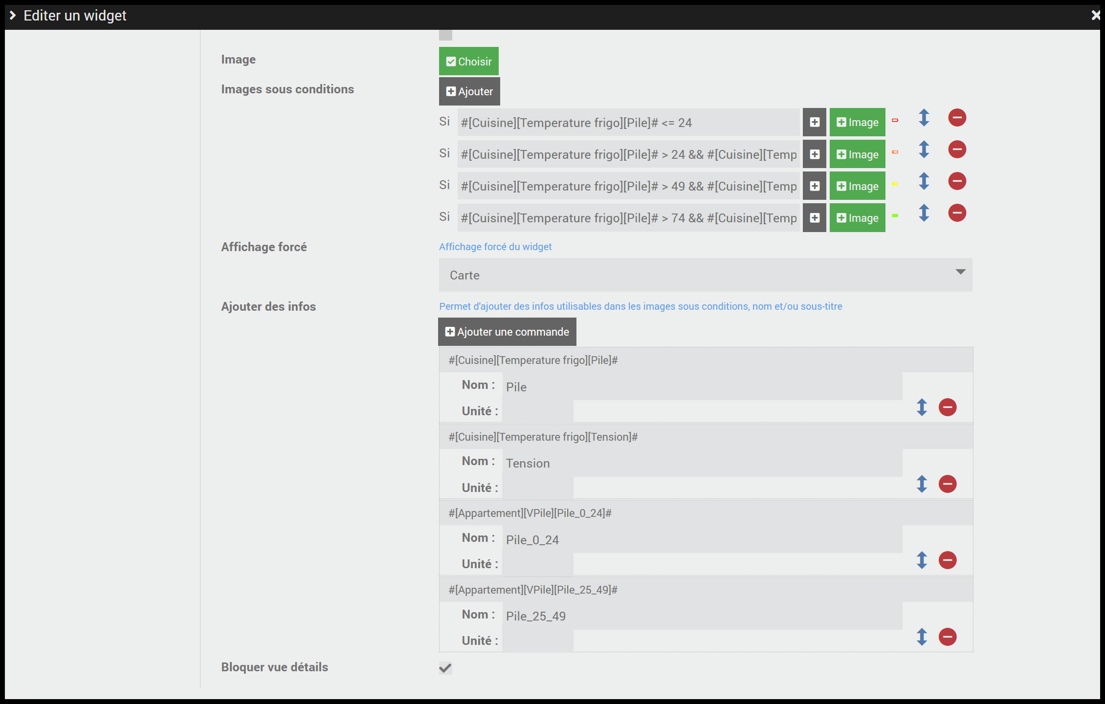

Au lieu de mettre des valeurs en 'dure' dans les formules, j'ai essayé de mettre ces valeurs dans un virtuel et d'utiliser les commandes du virtuel dans le Widget, mais cela ne fonctionne pas : #[Cuisine][Temperature frigo][Pile]# <= #[Appartement][VPile][Pile_0_24]#24 . D'ailleurs si je mets une commande du virtuel dans le sous titres, cela affiche l'Id de la commande et non la valeur contenue dans cette commande info. Pour cette utilisation, je peux me passer du virtuel et garder les valeurs en dure car elles ne vont probablement pas changer, mais dans un autre cas de figure l'utilisation d'un virtuel peut être plus pertinente, c'est pour cela que je pose la 'problème'.

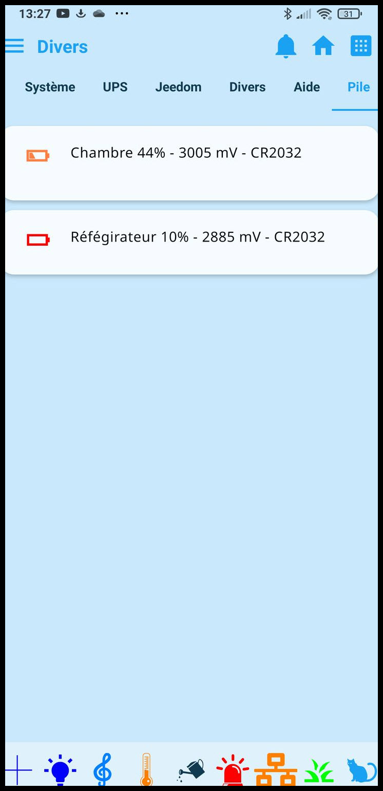

La tension affiche par exemple : 2995 mV (millivolts), est il possible de faire le calcul pour que cele soit exprimé en V  (volts). C’est-à-dire dans le sous titre quelque chose du genre : Réfégirateur #[Cuisine][Temperature frigo][Pile]#% - (#[Cuisine][Temperature frigo][Tension]#/1000) mV - CR2032    J'ai essayé plusieurs syntaxes sans y arriver.

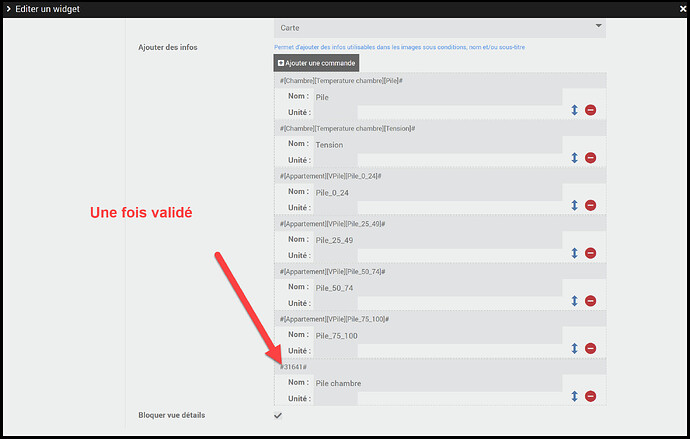

La commande a t elle ete ajoutee dans les infos supplémentaire …?
Oui !
Menu > pref > gestion des donnees > recharger les donnees
Non, j’avais déjà essayé.

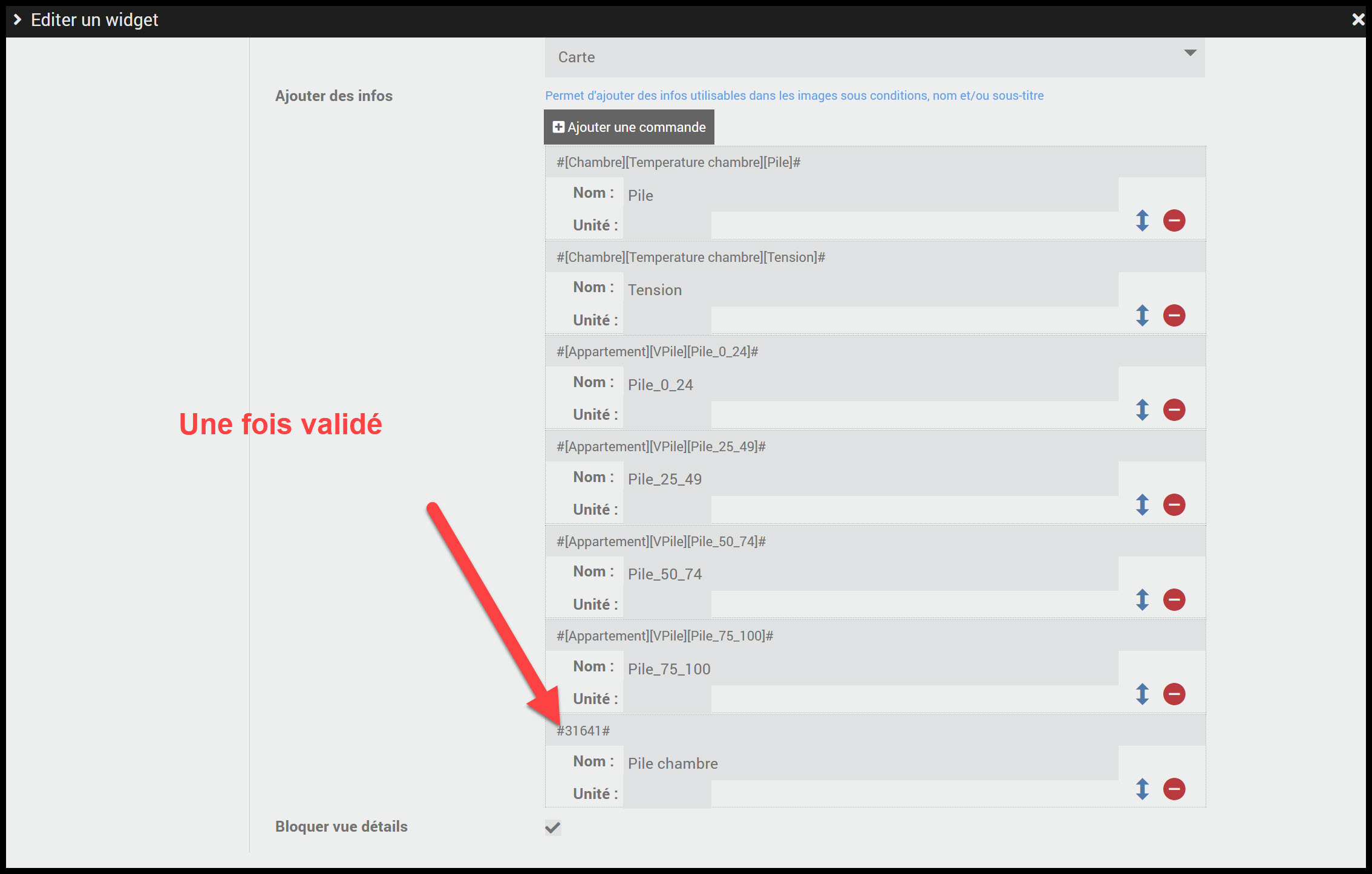

Supprimes la personnalisation du widget
Oui la contenu du virtuel est pris en compte, et en refaisant la personnalisation, c’est ok. Merci !

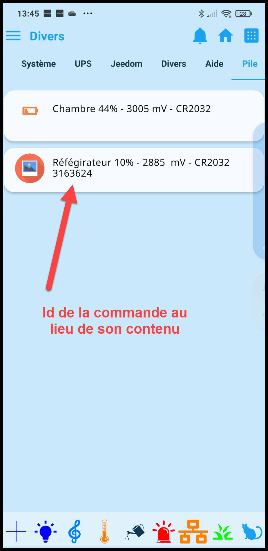

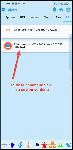

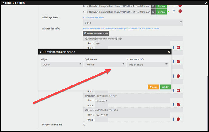

Ne fonctionne pas avec la syntaxe ci dessus. J’ai essayé en faisant le calcul dans un virtuel, le calcul se fait bien, par contre lorsque j’ajoute la commande correspondante dans le Widget image, j’obtiens l’Id et pas le nom de la commande. voir photo.

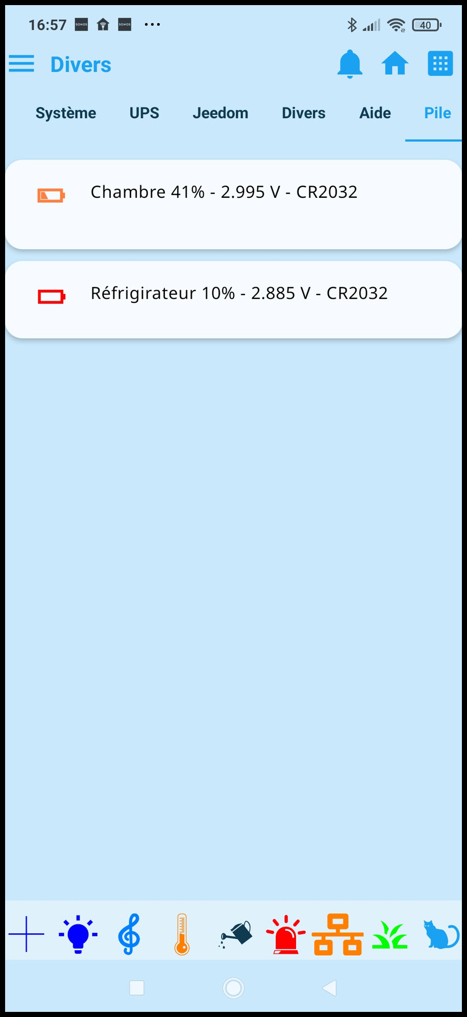

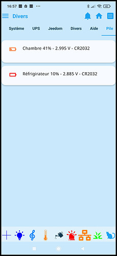

Ok, ca marche !
