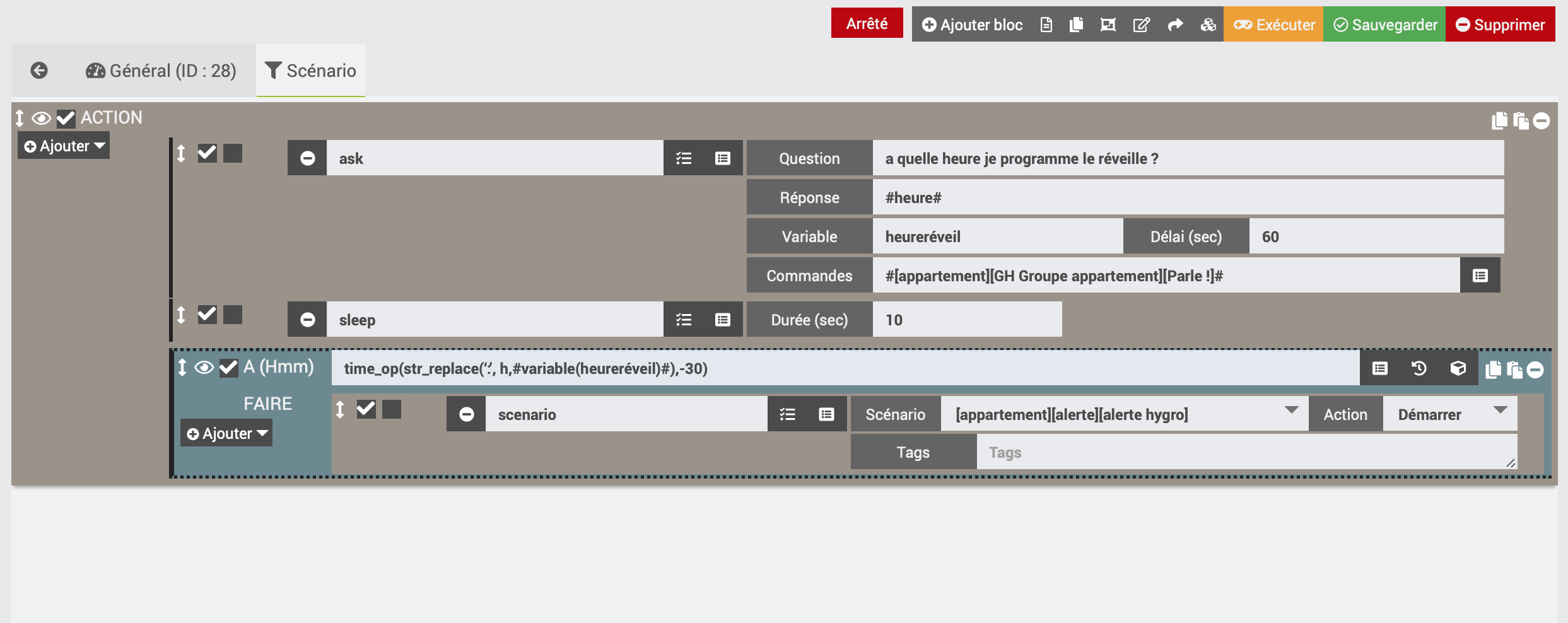

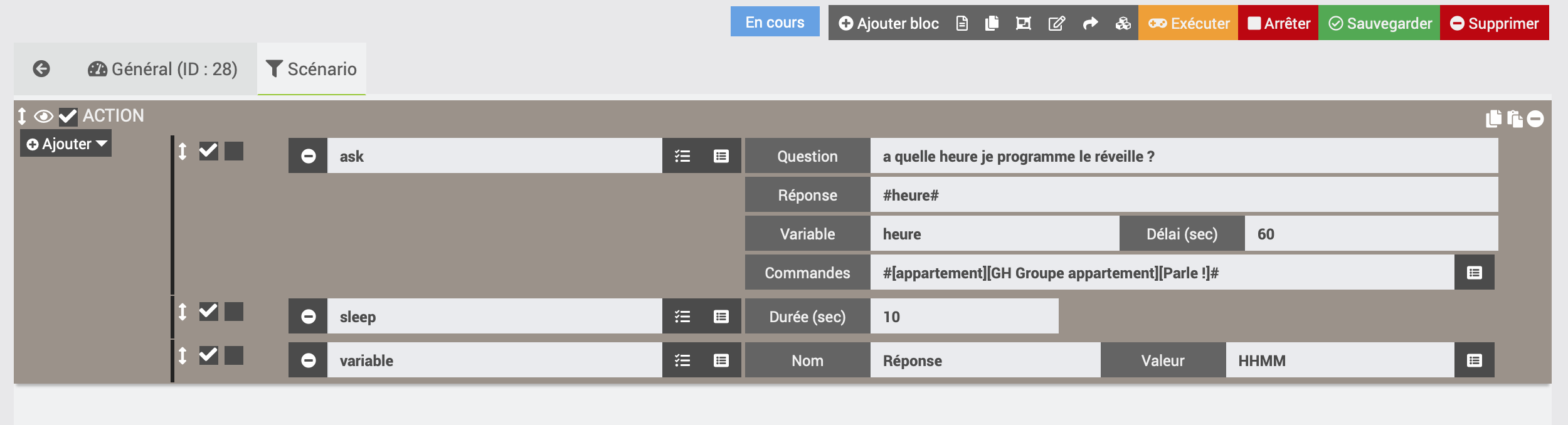

Utiliser réponse d'un ask comme variable dans un autre scenario
Bonjour, j’utilise la fonction ask avec google home pour programmer l’heure d’un réveil
la ask me permet donc d’obtenir par google l’heure du dit réveille, j’ai besoin de cette heure comme variable pour lancer un autre scenario a la dite heure
mais je ne comprend pas comment faire :confused:
merci par avance pour votre aide
ci-joint le log du ask avec donc la réponse qui contient l’heure

Tu as la réponse du ask dans ta variable heure.
Si elle a le bon format, tu peux juste faire un bloc A avec cette variable et mettre une action scenario start

donc si je comprend bien j’ai juste a mettre "heure’ dans le bloc A ? (roh j’ai honte c’etait tout simple et je bloque la dessus depuis 2 jours)
Oui et non,
le bloc A attend un format hhmm (ou hmm), donc il faut que tu nettoies la valeur
avec ça :
time_op(date(‹ Hi ›,strtotime(#heure#)),-30)
(car ensuite le but ensuite dans le deuxième scénario et qu’il démare 30mins avant le réveil)
je pensais que #heure# donner l’heure courante et n’aller pas reprendre la valeur de la réponse du ask
C’est le cas, si tu veux la valeur d’une variable tu dois écrire variable(heure)
Renomme ta variable autrement, par exemple heurereveil si tu veux éviter la confusion en lisant ton scénario.

Relis mon post précédent, je n’ai pas mis de # pour aller chercher une variable :wink:
lol merci , j’y suis presque c’est good je récupère bien l’heure au format 19 (dans mon exemple ou google me donne l’heure "19 H)
avec
(str_replace(« h »," ",variable(heureréveil))
mais maintenant il me faut mon fameux time_op avec -30
time_op(str_replace(« h »," ",variable(heureréveil)),-30)
la ça coince ça me donne -1, je suppose que c’est une erreur de syntaxe :confused:
relis mon post précédent sur le format: ce n’est pas hh qu’il faut mais

en tout cas avec (str_replace(« h »," ",variable(heureréveil))
je passe de : 19 H a: 19
déja un bon début, il me faut donc 1900 pour que le bloc A accepte, il me faut donc formater 19 , j’ai testé avec :
  • formatTime(‹ Hi ›,strtotime(valeur(heureréveil))),-30)

Si tu as toujours des heures pleine, tu peux faire
str_pad((str_replace(« h »," ",variable(heureréveil)), 4, "0")
str_pad va s’assurer de renvoyer une chaine d’au moins 4 caractères (dans ce cas), complétée par des « 0 » (dans cet exemple), à droite (c’est par défaut)

merci infiniment @Mips mais rien a faire il retire bien le h mais n’ajoute pas les 0 ,j’ai chercher sur le forum et le web et compris que c’etait une fonction php , il resteras possible d’ajouter le time_op de -30 a cette chaine ?

oh effectivement radicale comme solution, un grand merci a toi pour ta patience
il me retourne bien le format 200 pour 20h
top top top
j’utilise donc maintenant mon bloc A avec time_op(variable(heureréveil),-30)
mais il me donne :

il me rend chèvre ce scénario , je comprend meme pas ou il trouve la valeur 130
Ah c’est pas bon ça, il faut que je corrige. Parce que 200 ça veut dire 2h du mat.
Voilà pourquoi il retourne 130 qui veut dire 1h30.
Je te fais ça plus tard ce soir ou demain parce que je suis sur téléphone là et ça ne va pas le faire
pas de soucis, merci en tout cas pour toute ton aide
