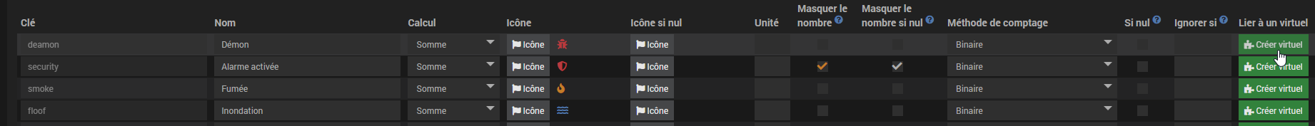

Je pense que Kiboost parle du bouton « Créer un virtuel » dans l’onglet « Résumés » de la page « Configuration »
Bonsoir @Nemeraud
J’ai suivi les échanges sur les virtuels et pour le coup, les virtuels peuvent (doivent) être utilisés pour ca.
Si tu veux utiliser le contenu de ton résumé ailleurs ==> tu dois créer un virtuel de ton résumé
Tu auras dès lors une commande info du nom de ton résumé utilisable partout (attention 1 virtuel / objet qui se nomme judicieusement résumé, et dans lequel tu trouveras autant de commandes que de types de résumés virtualisés)
Ex : un virtuel nommé résumé, ayant pour parent cuisine avec comme commande Température, humidité, ouverture, prise, …

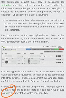

Les types générique, c’est quoi ?
Vivement qu’elle passe en stable
Edit : j’ai trouvé ça
https://doc.jeedom.com/fr_FR/concept/generic_type
Je ne l’utilise pas car pour moi ce n’était que pour l’application mobile
et je vois pas comment utiliser ce parametre, on verra avec la 4.2
Ah j’avais zappé cette doc va falloir que je retape ça. Sur le site de doc passe en 4.2 dans manuel type d’équipement
Tu l’a trouvé comment ? je trouve pas de lien pour y arriver :sneezing_face:
Je pense la merger avec celle là : https://doc.jeedom.com/fr_FR/core/4.2/types
Il y a une flopée de types génériques, vous avez du vous amuser 5mn à coder ça :scream:

pas très pratique la gestion des résumés, j’ai trouvé le bouton pour créer le virtuel dans configuration
il me dit qu’il a créé les commandes mais après je ne trouve pas de virtuel
Comment cela s’utilise ?
EDIT : cela ajout une commande avec juste le compte du résumé dans un virtuel « résumé global », on va attendre la V4.2 en espérant qu’il y ait plus de possibilité :wink:
