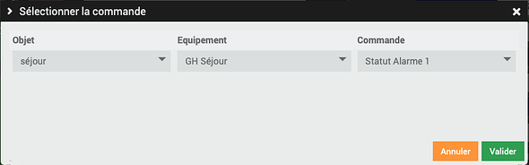

-récupérer l’heure de l’alarme de google home pour déclencher un scénario 30 minutes avant
(j ai trouvé ça pour le moment : time_op(#[séjour][GH Séjour][Statut Alarme 1]# #,-30) ) mais ça ne fonctionne pas

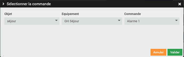

sur mon google home via le pluging de @guirem google cast j ai a dispo c’est deux commandes

Merci de la réponse ,je vais tester cette piste. Car la commande de Google alarme 1 ou statut alarme en déclencheur c est ko
J ai un gros doute sur sa syntaxe à cette fameuse commande

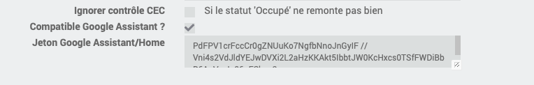

@happythomas : pour récupérer ces infos avec plugin google-cast il faut utiliser un jeton de sécurité.
Ce n’est pas simple (limitation Google) mais la procédure comment récupérer ça est dans la documentation
merci de la réponse @guirem , effectivement ce n"est pas simple a faire (2h dessus ^^)
j’ai réussi a recuperer les jetons et les ajouter a la page de configuration

Tu as juste à récupérer le token comme tu l’as fait.
Le changement dont tu parles (ci-dessous) est à ne pas regarder car le plugin le fait.
Ensuite, si ta commande est bonne (ex: gh_get_alarm_date_0 pour la première alarme, ), tu devrais voir la valeur.
Si ce n’est pas le cas, regarde dans les logs pour voir ce que ça dit.
Cdt
merci parfait ça fonctionne, juste des espaces en trop dans le jeton
