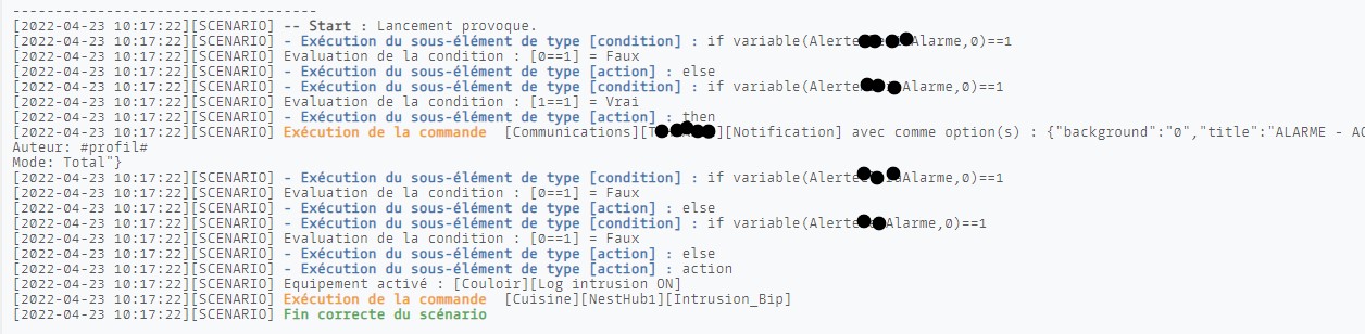

A priori, je n’ai pas les les infos userJC; pourtant je suis à jour au niveau du plugin+apk.
log scenario:

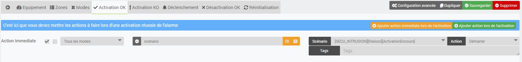

Comment est lancé ton scenario ??
mon scenario est lancé par le plugin alarme qui est lancé depuis jeedom connect
Donc le scenario n est pas lancé directemenr par JC ! Donc le comportement est + que normal.
Montre ce qui est fait dans le plugin alarme
donc c’est l’execution d’une commande via JC, qui lance depuis le plugin alarme un scenario pour activer ton alarme.
en l’état tu ne peux rien faire de mieux, car il n’est pas (encore?) possible côté jeedom de savoir qui a exécuté une cmd, donc tu ne peux pas récupérer cet info pour l’ajouter dans ton scénario.
la seule chose que tu as dans ce cas côté JC, c’est une log qui te dit qui a exécuté la commande d’activation de l’alarme
Exécution de la commande [Bureau][vLampeBureau][Off] (1400) par l'utilisateur admin
l’autre possibilité c’est de créer un widget scénario, qui execute lui meme ton scénario ‹ activation en cours ›, et tu ajoutes ce widget scenario comme widget supplémentaire dans un de tes widget principaux => là tu pourras récupérer le tag userJC.
