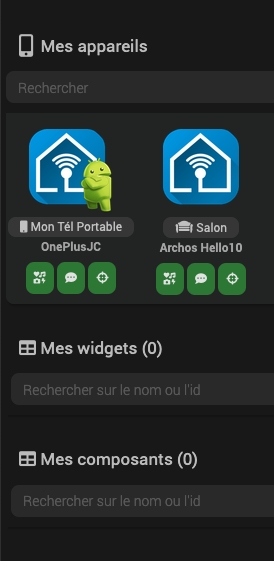

Merci pour vos réponses, c’est ce que j’avais voulu faire un créant un 2ième équipement pour ma tablette Archos Hello10 :
Mais j’avais un message d’échec d’authentification sur la tablette.
C’est résolu, apparemment depuis que j’ai modifié le mot de passe utilisateur dans le menu Jeedom (Réglages / Système / Utilisateurs). Ou une autre erreur de ma part que j’ai loupée.
Maintenant ça marche !
