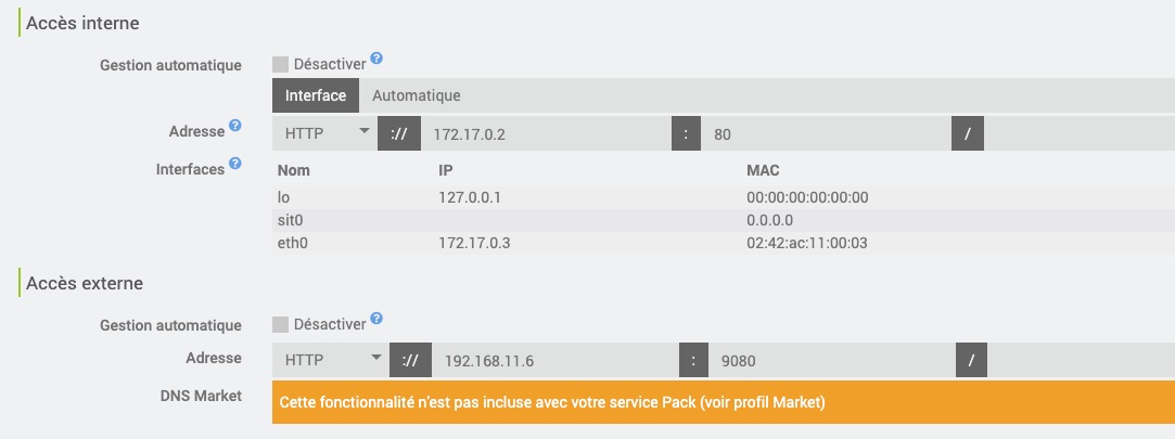

Ma config Jeedom (Système->Configuration->Réseaux)
172.17.0 est le réseau Docker, inaccessible depuis ailleurs que le host Docker. 192.168.11 est mon réseau local où sont mon host Docker et mon téléphone quand il est connecté au Wifi.

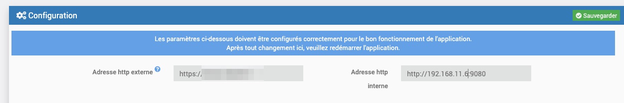

Et la config Jeedom Connect:
L’addresse externe floutée est mon adresse publique où j’ai mis un reverse proxy sur mon firewall (et cette partie fonctionne comme je l’ai dit).
Est-ce que je devrais changer la config réseau de mon container Jeedom avec un truc style macvlan ?

Ok sous docker , moi proxmox, c’est idem en fonctionnement, mais ton jeedom a une Ip locale que tu lui attribue ou dhcp ( à fixer)
C’est ton adresse bridge celle que tu donnes
Tu as bien mappé le port 9080 côté docker compose ?

Oui. D’ailleurs, mon téléphone en Wifi n’a aucun problème pour atteindre Jeedom sur 192.168.11.6:9080. C’est Jeedom Connect qui n’y arrive pas.
