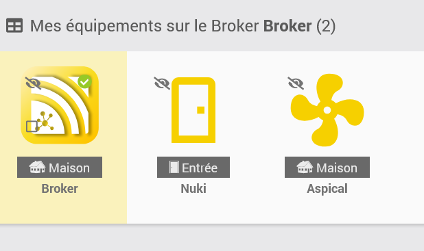

J’utilise le même broker que pour mon aspirateur Valetudo.

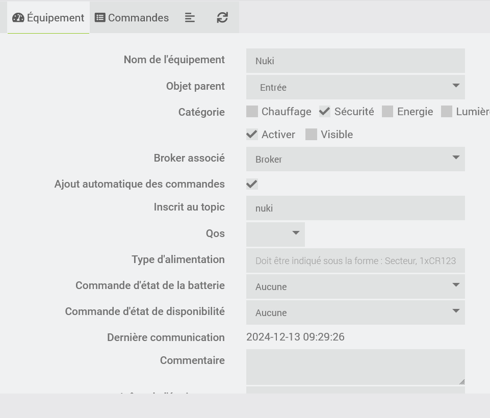

Mais la déclaration de mon équipement semble incorrecte:

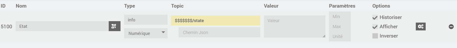

J’ai juste ajouté une commande Etat avec le numéro d’identification de ma serrure:
J’ai le message d’erreur suivant lié à cette commande:
Des problèmes ont été identifiés dans la configuration
Le topic principal de l’équipement (topic de souscription MQTT) est « nuki »
Les commandes suivantes posent problème :
  • Le topic de souscription « $$$$$$/state » sur la commande « Etat »

Essayez de voir avec MQTT Explorer si vous arrivez a vous connecter au broker et si vous voyez le topic nuki et les différentes infos que la serrure remonte

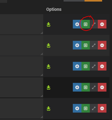

Cette manip est possible dans JMQTT : Dans le broker, onglet « Temps réel », faut cliquer sur « Lancer », et vous devriez voir apparaître plein de lignes : celles liées à vos autres équipements (donc Aspical) et idéalement celles de Nuki.
Si c’est le cas, il suffit de regarder comment sont affichées les commandes remontées pour s’en inspirer pour configurer l’équipement Nuki, ou bien carrément les importer depuis cet écran (bouton vert à droite).
Dans inscrit au topic : nuki/#
Les commandes infos doivent monter automatiquement.
Les topics seront certainement de la forme nuki/numDeSerie/xxxxx.
Tu pourras modifier inscrit au topic par : nuki/numDeSerie/#

Il manquait aussi « inscrit au topic : nuki/# »
Et aussi Qos 0
J’ai récupéré un certain nombre de commandes et j’ai complété avec celles qui manquaient.
