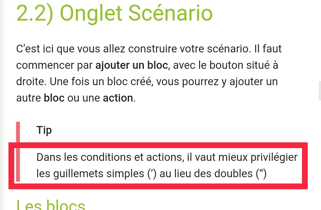

Dans la documentation Jeedom il est préconisé d’utiliser les ’ plutôt que les ".
https://jeedom.github.io/core/fr_FR/scenario#tocAnchor-1-7-2
3 « J'aime »
