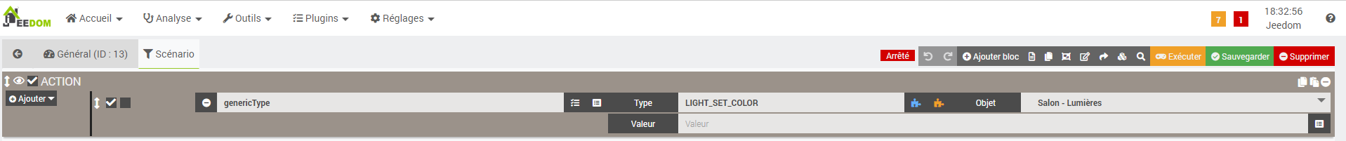

Je n’arrive pas a trouver comment bien paramétrer ce générique… Que faut-il mettre dans « valeur » pour avoir la couleur désirée ?

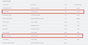

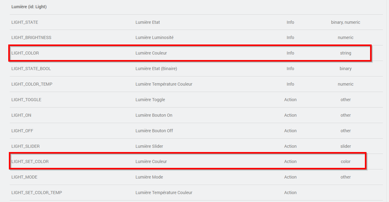

dans ton equipement, tu as forcement 2 types de commande pour la couleur
une commande de type info → generictype LIGHT_COLOR
une commande de type action → generictype LIGHT_SET_COLOR
!! dans le choix du type coté equipement, les 2 apparaissent comme « Lumière couleur », mais c’est bien la bonne qui est mappée (action ou info)
pour résumer, tu as forcement une commande action de type generique LIGHT_SET_COLOR dans ton euquipement

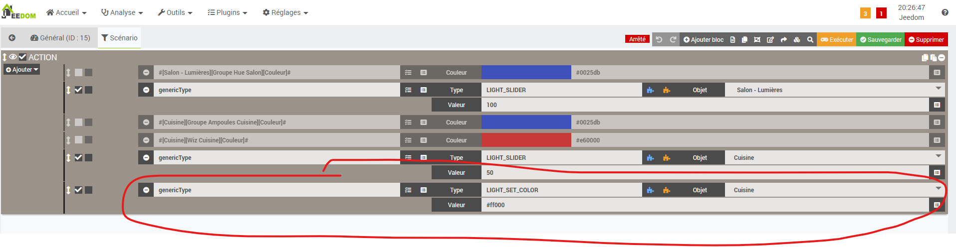

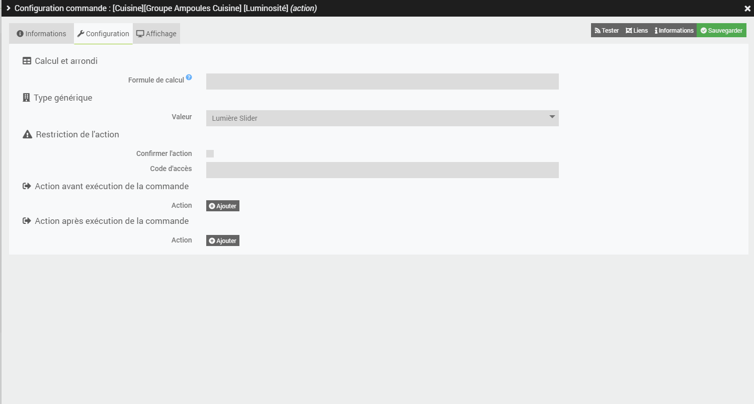

Désolé pour ma réponse tardive… Et merci beaucoup pour tes réponses. Grâce a celles-ci, j’ai tout vérifier : le générique, le format des couleurs, et malgré cela, rien ne fonctionne, les lumières s’allument en bleus et faible luminosité, ceci, quelque soit la configuration
Le type générique est bien réglé :

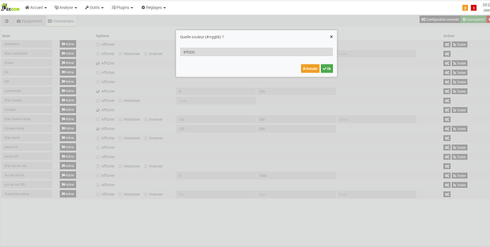

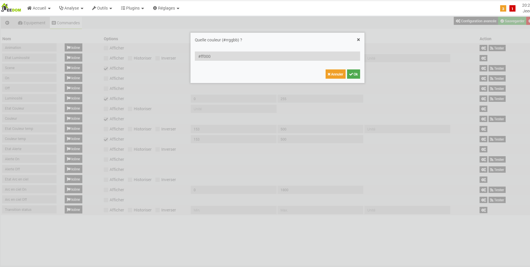

La valeur est bien en RGB sur les ampoules :

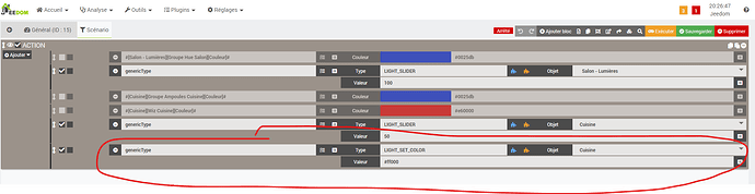

Dans le scénario, que ce soit le generictype LIGHT_COLOR ou generictype LIGHT_SET_COLOR, ça donne le même résultat…
