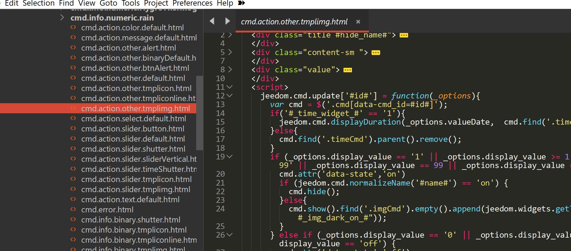

Le # n’est pas un caractere valide dans un nom de class css. Mais c’est pas grave car le core lit le fichier, remplace les #id# par 345 par exemple, et ensuite c’est interprété en html/js/css.
Donc vraiment, aucun soucis.
Ici sublimeText mais notepad++ ou autre c’est pareil.
