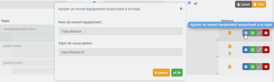

Est-ce que ce type de modification vous conviendrait ?
(Si vous regardez les sources, c’était déjà prévu, mais je manque de temps en ce moment)
