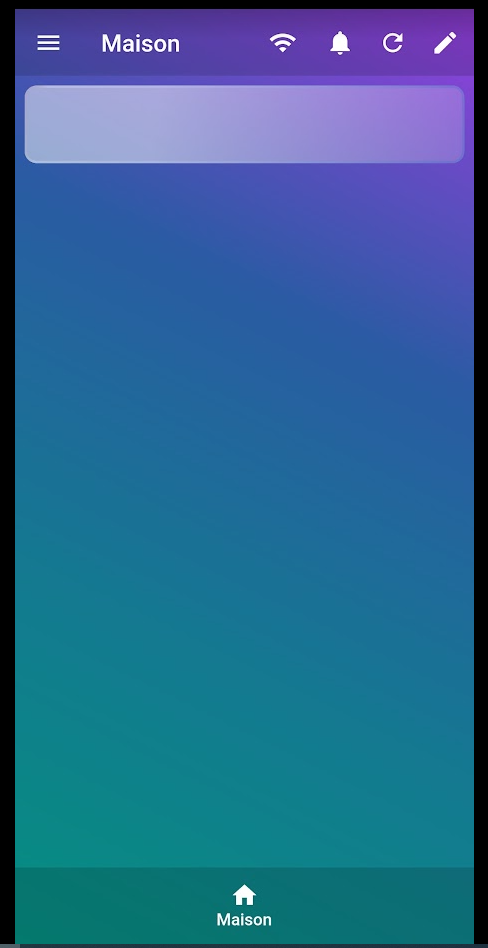

J’ai créé plusieurs virtual dans jeedom mais je ne vois rien dans mon application jeemate sur android.
Je suppose que je suis passé a coté de quelque chose. Existe t il un tuto tout simple pour réaliser cela?

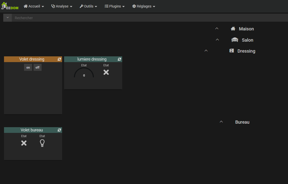

Je joints des print screen pour plus de détails. Merci d’avance!!

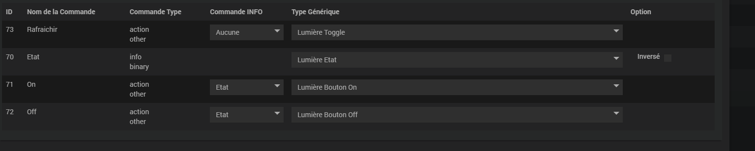

J’ai ca dans le plugin :
quand tu parle de bons génériques part contre je ne suit pas trop désolé.
J’ai bien fait la génération dans l’app par contre
je viens de mettre des générique partout mais pas mieux :frowning:

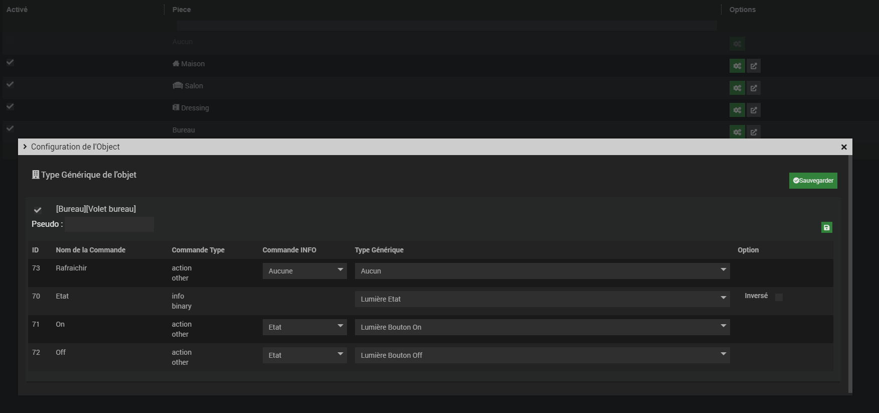

poste une capture de la config des génériques
Je suppose que c’est ca?
Désolé je débute la, j’essai jeedom + jeemate en replacement de ma solution lifedomus. J’espère que ca va fonctionner…
En gros je veux juste valider que je peux afficher un virtual dans l’app mobile pour commander mes volets delta dore par la suite.
Met le générique de la commande Rafraichir a « Aucun ».

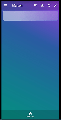

Ensuite dans ton post d’origine tu fait voir la page « Maison » ! ,
mais tes équipement ne remontent pas directement dans cet onglet, a toi d’ajouter une tuile avec le widget (équipement) que tu souhaites.
Si tu veut voir tous les équipements par Pièces, long clic sur l’icone maison et activer la coche « Rooms ».
Sauf s’il est en Free, il n’aura pas l’onglet pièce… Mais il peut ajouter autant de tuiles qu’il veut sur la page maison
Pour des volets delta dore c’est sur que cela fonctionne, directement en configurant les génériques dans le plugin Delta dore, j’avais fait la configuration chez un user…
Merci pour ces infos!! je suis en Free en effet et je n’avais pas compris le fonctionnement. (je voulais deja tester en FREE avant d’acheter)
Pour les volet en fait je vais passer par des appels http avec le box lifedomus (j’ai deja testé et validé) c’est pour ca qu’il me faut des virtuels.
En tout cas maintenant j’ai bien des choses qui s’affiche dans l’interface via les widgets maintenant.
