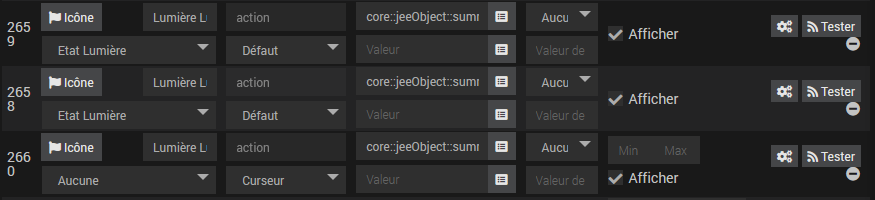

Ci-dessous les paramètres dans le plugin Mobile :
  1. Résumé avec les intensités de lumière

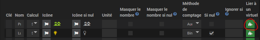

Screenshot résumé :
Screenshot virtuel :
Le paramétrage du plugin Mobile (voir mon 1e post) concerne ce viruel.

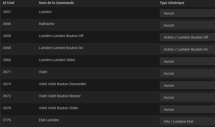

Pour ce qui est d’avoir à disposition cette nouvelle commande (ou une autre) à disposition dans l’app mobile, vous devez configurer les types génériques correctement.

Ok dans ce cas, vérifiez juste les types génériques sur les commandes;
Les différents cas possible (on/off avec ou sans retour d’état, variateurs, …) sont décrit dans la documentation du plugin mobile:
https://doc.jeedom.com/fr_FR/plugins/communication/mobile/#Les%20Lumières
Donc prenez ce qui correspond à votre cas et assurez-vous de configurer les types génériques correspondant sur les bonnes commandes.

Concernant le paramétrage de mon virtuel, il est dans le 1e post.
Ce paramétrage fonctionne très bien sur mes virtuels de lumière que ce soit des lumières RF que Zigbee mais il ne fonctionne pas sur ce virtuel… je ne comprend pas pourquoi.
